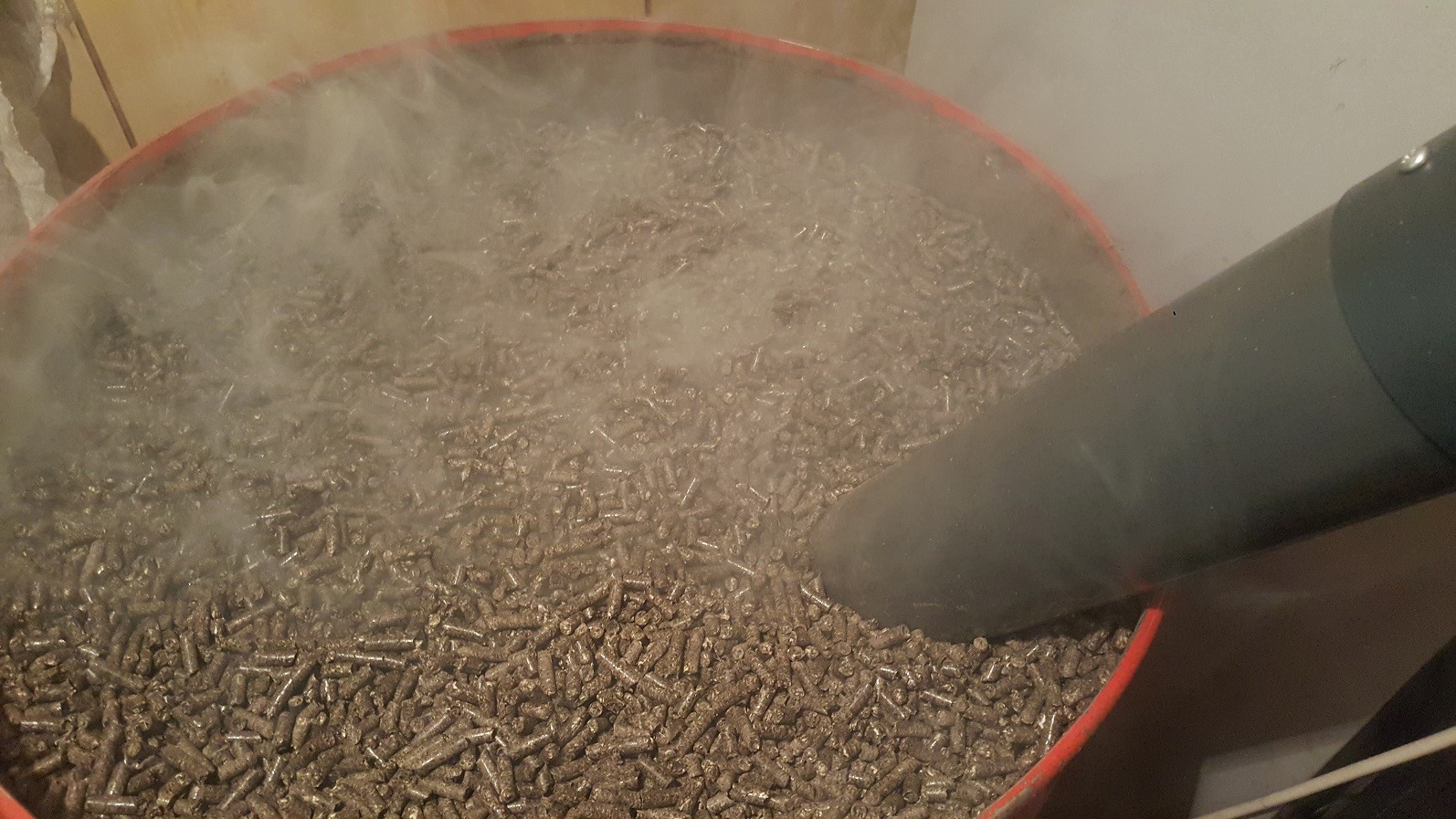

Все още не сме решили проблема. :sad:
Ето и малко снимки:

filmatoplo написа:
При дървесния тип отворчетата в тръбата са кръгли около 3 мм .При твоята има едни продългоеати отвори ,не съм ги виждал на живо само на снимки ,то в Бургас къде ти .
Предполагам говорим за отворите на вътрешния тубус. Ако да - не са запушени.

filmatoplo написа:
Тубуса се върти нали .
Да, върти се.
от FTP
чет дек 21, 2017 2:29 pm
Форум: Отопление
Тема: Разтопен маркуч вследствие на обратен огън (Bisolid EVO)
Отговори: 19
Преглеждания: 5685
Понеже разчитат горелката да гори слънчогледови пелети явно затова пържи вентилатора на 100% за да изчиства тръбата ,такава ще нормалната работа предполагам.може и се намаля знам ли. Не би трябвало да е така. То като духне на 100% вентилатора и всичките пелети които са в тръбата директно в пепелник...
от FTP
чет дек 21, 2017 2:02 pm
Форум: Отопление
Отговори: 19
Преглеждания: 5685
Не би трябвало да гаси със 100 процента вентилатор. Викай инсталатора ако не знаеш откъде се оправя. Аз съм с Грейко при нас гаси на 3 степен и след изгасяне прави продухване 20 секунди на вентилатор 100%. :partyman: Имахме посещение от инсталатора. Препоръча периодично да чистим тубуса на горелкат...

gnt69 написа:
Отвори клапата на димните газове.
Клапата е отворена докрай. :?
от FTP
чет дек 21, 2017 11:23 am
Форум: Отопление
Отговори: 19
Преглеждания: 5685
Здравейте, При опит за спиране (посредством бутона за изключване), горелката върна обратен огън и разтопи маркуча за подаване на пелети. Изчистихме котела и комина (повторно), но горелката продължава да връща обратен дим, който преминава през шнека и излиза от бункера с пелети. Това най-често се слу...
