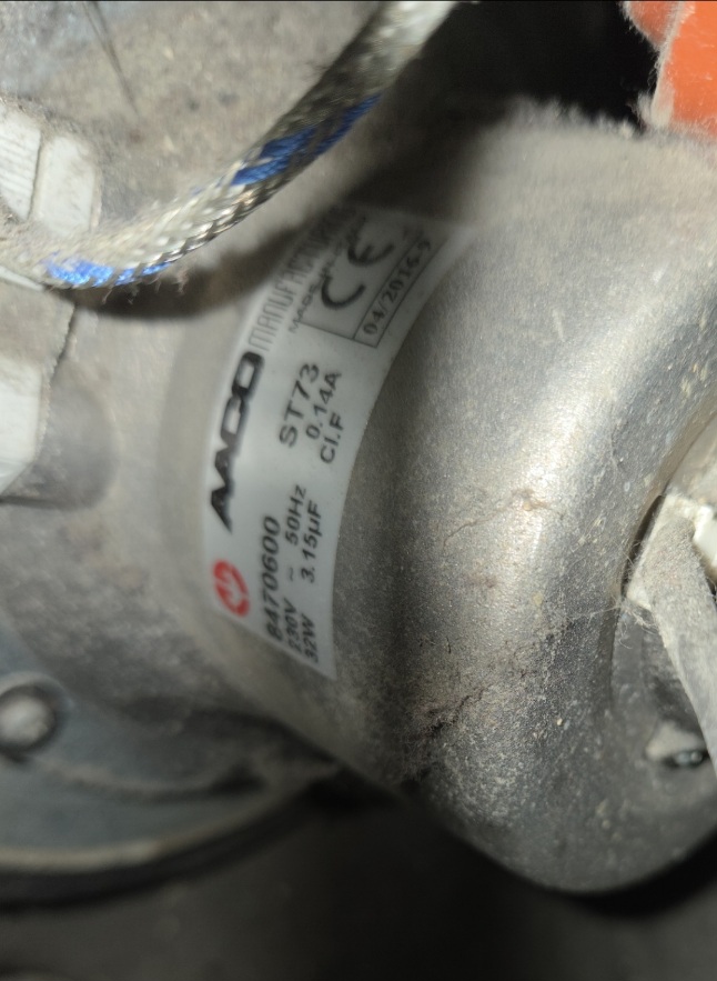

А по принцип колко трябва да бъдат оборотите на вентилатора на 1ва, 2ра и 3та степени? Сега съм ги вдигнал на 1900, 2000 и 2300.Ето вентилатора какъв е:
