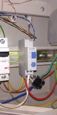

Да монолози. Разбрах за контактора, но все пак реших да си пробваме късмета и без него. Елмарк казаха че 180 вата LED не е проблем за тяхното реле .. имам си 5 години гаранция .. какво повече ? Значи никой не чете инструкции , никой не пита производителя и вкрайна сметка всеки си знае .. сложи един ...

Сложихме релето на Elmark и му регистрирахме удължената гаранция.
За сега работи без проблеми.
Единствено като минус може да се отбележи че при натискане на бутона втори път не добавя време, но за толкова пари без екстри
