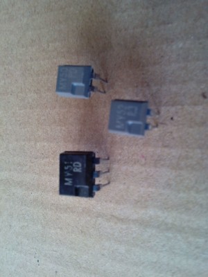

вт окт 02, 2018 2:40 pm
Форум: Електроника и Схеми
Тема: Що за чипове са това?
Отговори: 7
Преглеждания: 2879
:toimonster: Последно: Пълното название на чиповете е:
SMY50; SMY52 - полеви транзистори MOSFET-P
SMY51 - два полеви транзистора MOSFET-P в общ корпус.
B462 е аналог на SAS261S и е датчик на Хол.
от valat
вт окт 02, 2018 7:25 am
Отговори: 7
Преглеждания: 2879
пон окт 01, 2018 11:16 pmGadnyara написа:
https://www.tvsat.com.pl/pdf/B/b461-2g_rft.pdf
Хол си е.
Благодаря за точната информация. =D>
от valat
пон окт 01, 2018 8:24 pm
Отговори: 7
Преглеждания: 2879
:) Операционен усилвател е В062. А аз питам за В62. Интегралната схема е с 4 крачета в една линия. Тоест монтира се права. Да не би да е датчик на Хол?
от valat
пон окт 01, 2018 8:41 am
Отговори: 7
Преглеждания: 2879
Здравейте, някой знае ли що за чипове (интегрални схеми) са това: MY50; MY51; MY52 и В62.?
