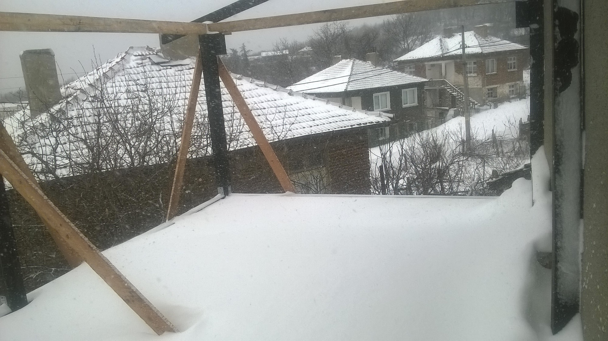

съб мар 02, 2019 8:07 pm
Форум: Дърводелство
Тема: Строеж на тераса от дърво
Отговори: 29
Преглеждания: 12467
Здравейте, След над седем месеца, мога да се похваля, че завърших терасата почти до край. Случи се така, че трябваше да я правя в края на февруари месец, което е малко неприемливо време (дъжд, сняг, студ), но за мой късмет имаше в по-голямата част от времето хубави дни, подходящи за работа на открит...
