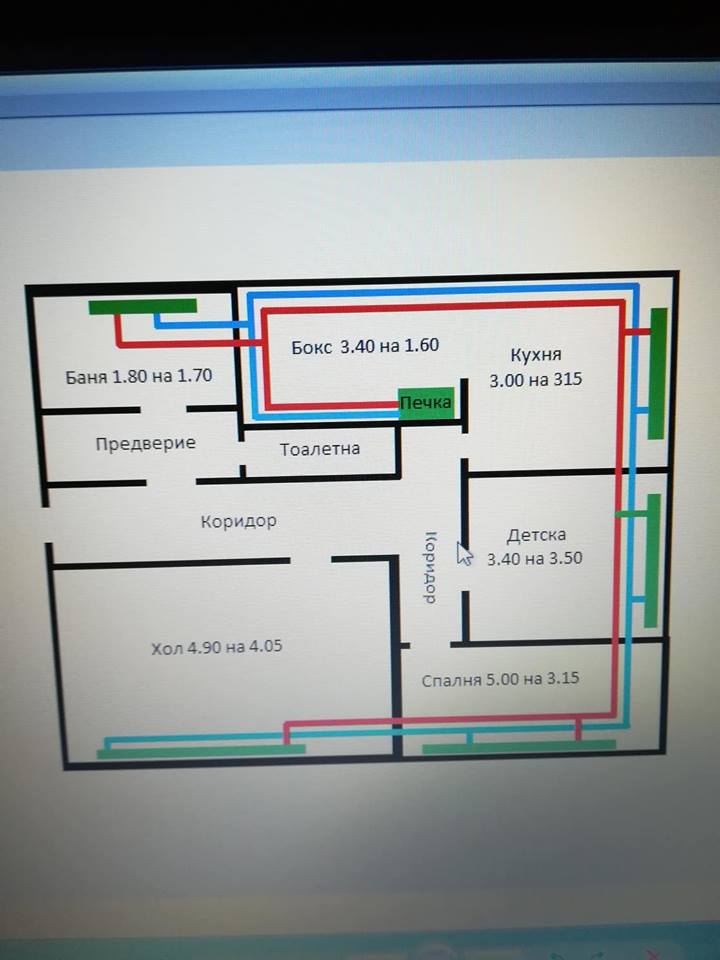

посъветваха ме да прекарам 26 мм от печката до детската , след това да премина на 20 мм до спалнята и накрая от спалнята до хола да е на 16 мм . Единственото което не можаха да ми кажат дали със 16 мм да се връща хладката вода или по обратния път трябва да се тръгне с малка към голям цол тръба.
от kala_ad
пет окт 12, 2018 6:17 pm
Форум: Направи сам
Тема: Въпрос за локално парно
Отговори: 5
Преглеждания: 2433
Интересуваме с какъв цол да са тръбите при последователно свързване на парно с водна риза от печката към всеки следващ радиатор.
Ще пробвам да кача снимка как горе долу изглежда направата.
Благодаря предварително за помощта.
