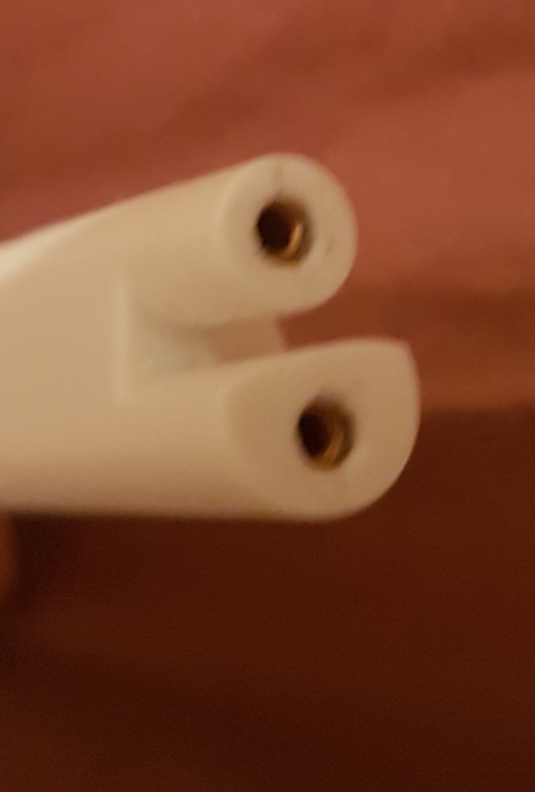

от gb426
ср окт 17, 2018 9:12 pm
Форум: Електротехника
Тема: Уред закупен от САЩ
Отговори: 28
Преглеждания: 7468
Входа за уреда е такъв и предложенията няма да станат
