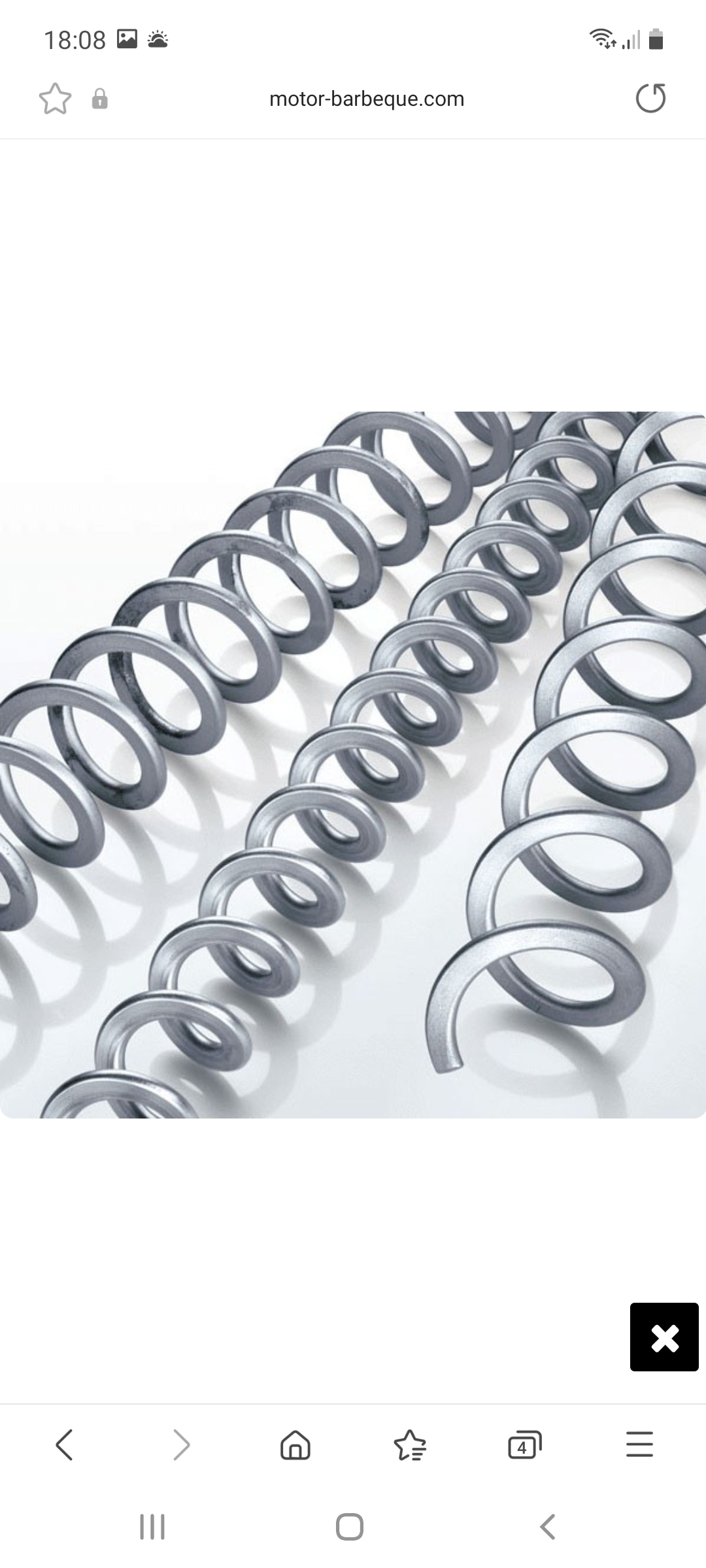

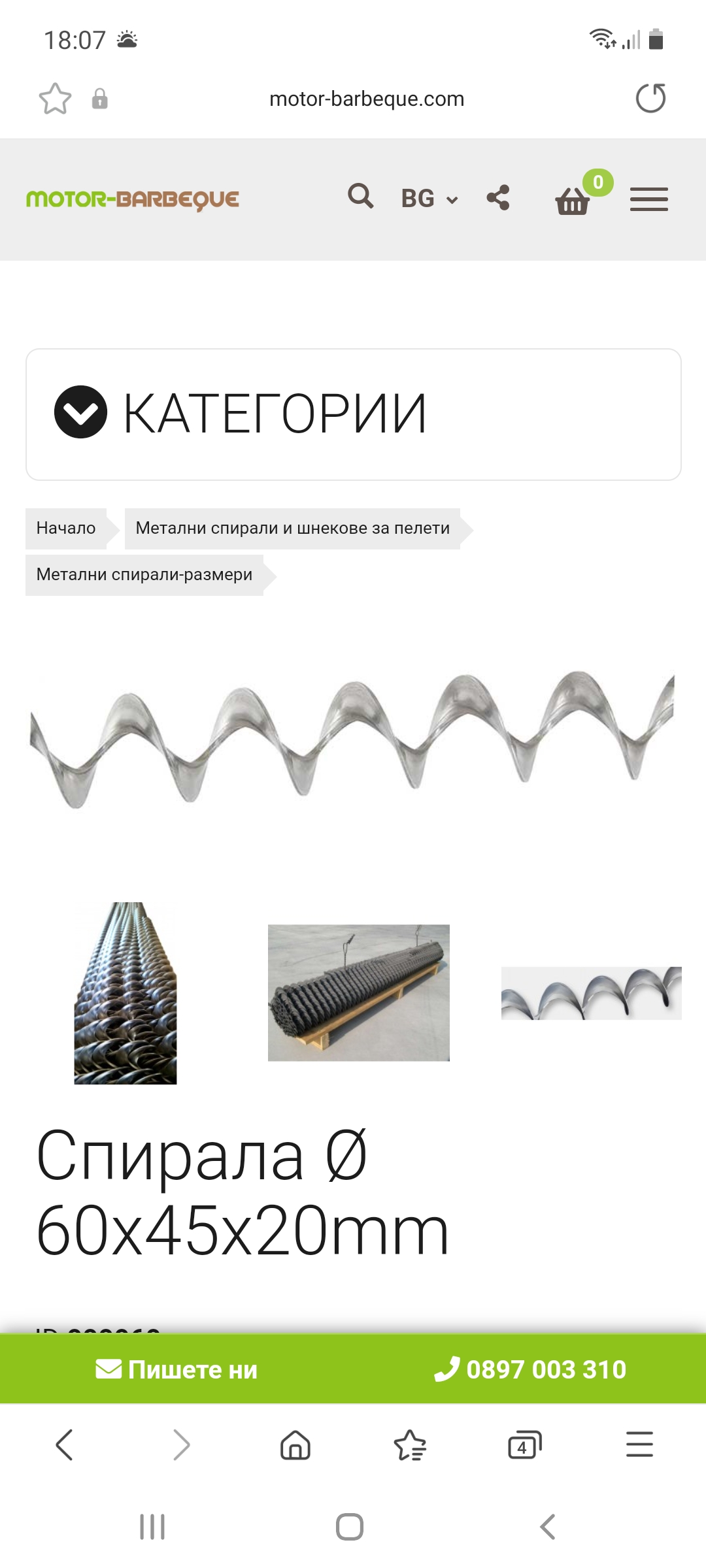

Здравейте, ще си вземам спирали за димогарните тръби. Размера ми е ясен, но има два модела и незнам от кой да взема. Дайте съвет.
