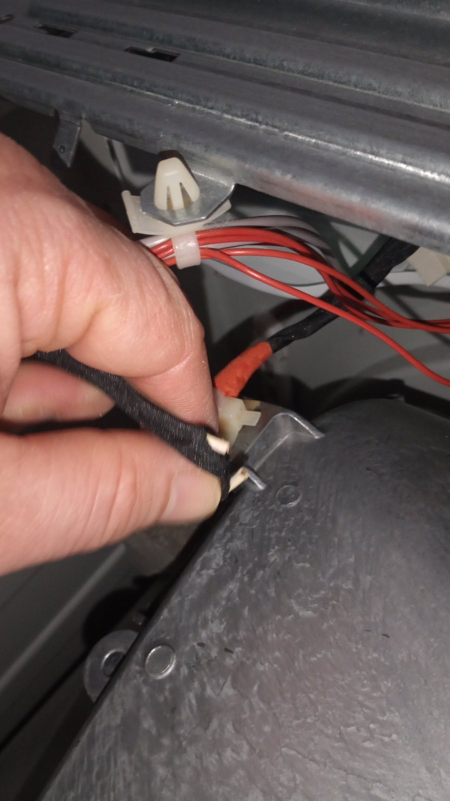

Оказа се скъсан кабел. И то в снопче завито на това място с някаква текстилна лента, та изобщо не се виждаше.
Благодаря на всички за съветите и помощта.

Направих нещо с което трябваше да започна. Влязох в тест мод и видях че дава грешка E73. Което значи: • Fault in NTC sensor on drying duct (voltage out of range = short-circuit, open circuit) • Drying NTC sensor (duct) faulty • Wiring faulty • Main circuit board faulty • Heating is skipped revert to...

....... Този който беше на 145°С се чу едно "тинннк" и си остана постоянно отворен. Какво друго остана? Този доста по-рано би трябвало да направи обратното "тинннк" ! За всеки случай го огледай добре, може да е с ръчен възврат / малко бутонче между клемите/. Точно такъв е! За което много благодаря,...

Реших да ги видя тез датчици (термозащити) дали работят и ги нагрях със свещ. Този който беше на 145°С се чу едно "тинннк" и си остана постоянно отворен. Другият (115°С) също казва "цък", "цък", но отваря и затваря нормално. Монтирах ги обратно и пуснах както препоръчват от АЕГ 120 минути сушене с п...
