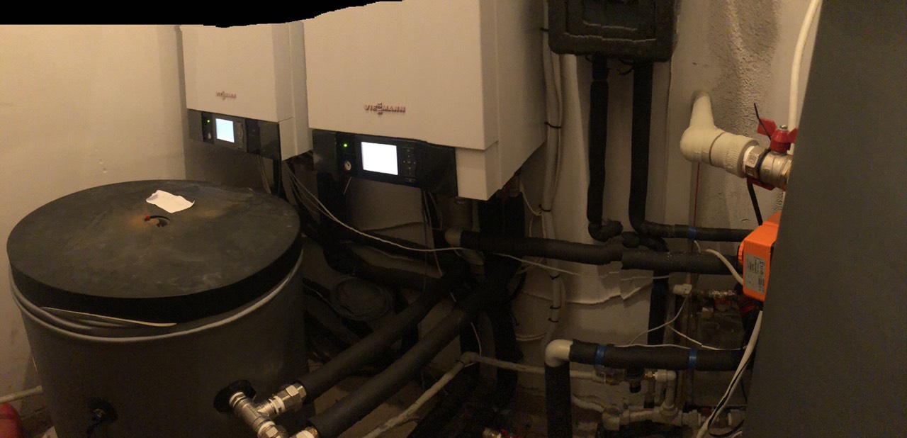

По хладилната част няма проблем с размера на тръбите такива са размерите ,10 и 16 са разговорно между колеги. Какво ще рече обърнати солари ,и преди беше споменал ама ми е интересно. На панелите има лепенки на които е нарисувано позиционирането на панелите когато са повече от един. Ще рече, че датч...

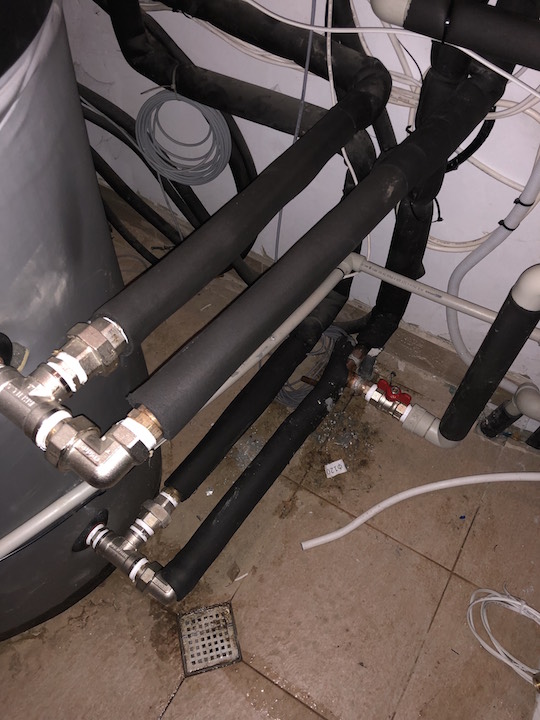

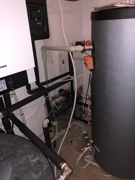

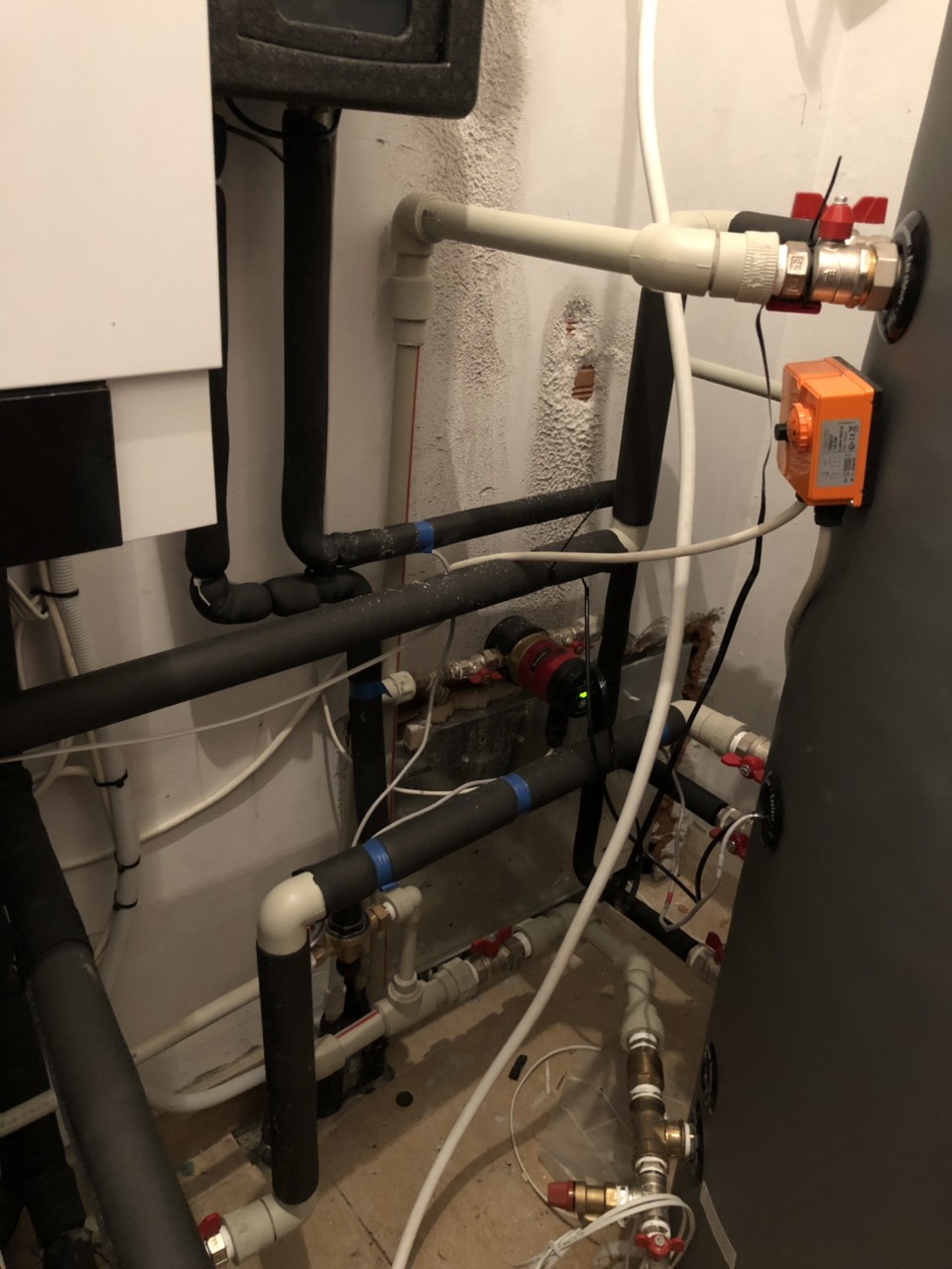

Здравейте, Димо Лилов дойде, видя и победи ;) установи следните проблеми: 1. Отоплителна инсталация - завъртяна циркулационна помпа на инстлацията с ротора на горе - липсва трипътен вентил на връщането на ТП произвеждаща БГВ, така смесва връщанията и покачва общата температура на цялата система. Охл...

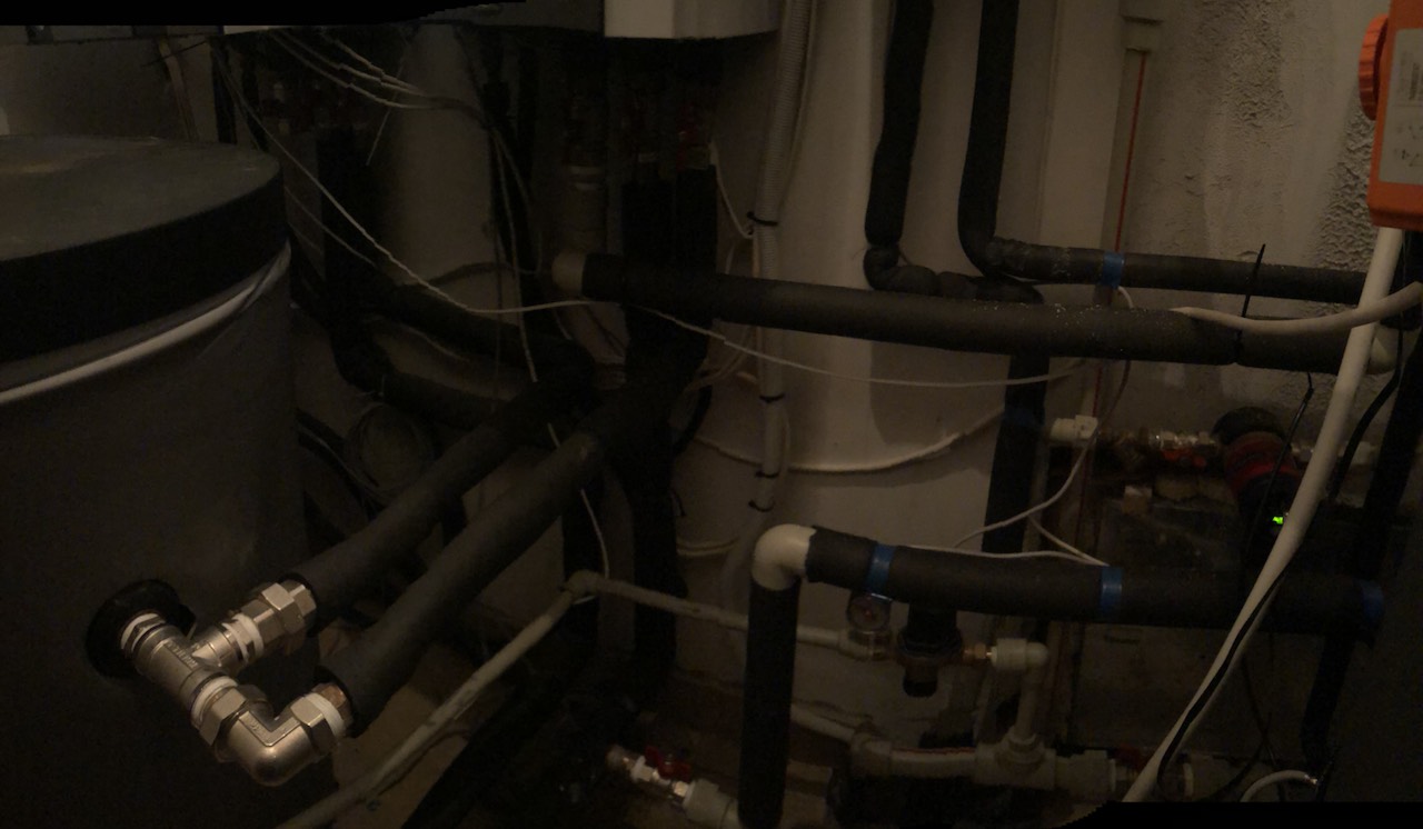

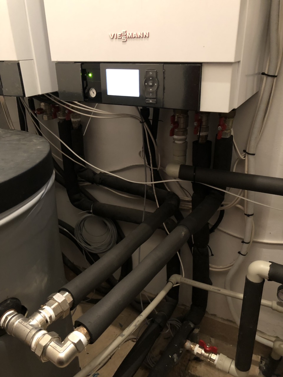

Скъпи съфорумци :) не съм писал отдавна тъй като нямаше движение по моя въпрос. Днес дойде Димо Лилов (специалиста по Висман) и установи потресаващи неща. Идиотите от Термо Корект ( с лице Борислав Георгиев ) са ми обърнали термопомпите "с главата нагоре" доколкото разбрах освен всички простотии по ...

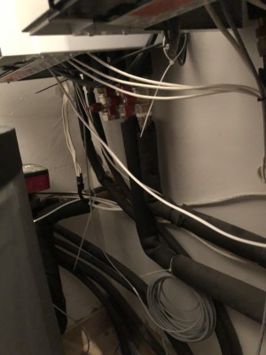

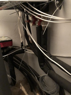

това е помпата за рециркулация на БГВ, която няма отношение в случая. На снимките не виждам трета помпа и е много вероятно помпата за рециркулация да е единствената пома за БГВ . Нека топикстартера снима третата помпа ако има такакава. Да не се окаже, че има отношение към случая:-) Топикстартера не...

+ 1 към мнението. Не се доверявайте на човек, който Ви казва, че няма филтри. Имате У филтър ( филтри) дори на снимката се вижда един преди помпата. Нищо лично към въпросният човек, но или вие не сте разбрали правилно или... Абе умната:-) Човека все пак е работил 12 години във Висман, бил е шеф на ...

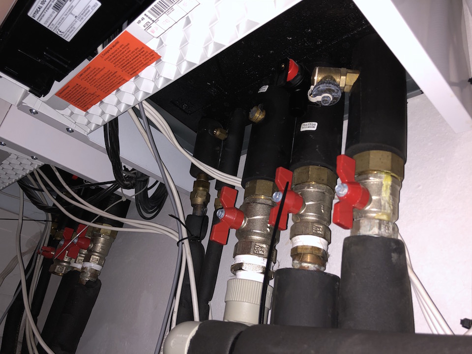

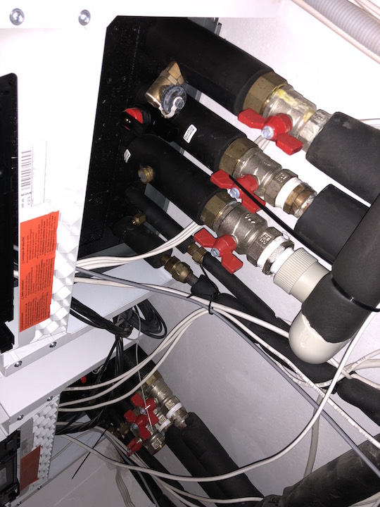

Това успях да заснема в тоя тесньоч:

Абе не го познавам човека и оборудването не го познавам, но според мен има трипътен в хидромодула 100%. Ако нямаше, тръбите не ще да са 3! При тази ситуация недей се доверява прекалено за да не гледаме втори сезон от драмата...нищо лично към въпросният човек. + 1 към мнението. Не се доверявайте на ...

Нека да си каже и той мнението. За мене проблемът е в грешна хидравлична схема, начертана от проектанта. Монтажниците просто са се придържали към нея, не са имали нужния опит, за да им направи впечатление. Остава висящ въпроса обаче, защо грешката не е била забелязана от инспектиращите, които са ид...
