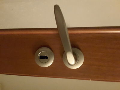

Благодаря на всички за помоща! Беше се счупила браватв все пак,смених я,всичко е наред!

20190225_230811_opt.jpg Според твоите думи трябва да отидеш в магазина с дръжката за нова. Но, "Моля за помощ! Дръжките на вратата в ътрешна са увиснали и не натискат езика на бравата ,какво мога да направя?" това в червеното тогава как да го тълкувам. Ако натискаш с пръстчето езика, и той влиза и ...

Щом дръжката не командва езика на бравата, значи има проблем в бравата. Снимайте разглобената дръжка да я видим, ма не е там проблема. Проста проверка на дръжката е като хванете с едната ръка ръкохватката,с другата основата и завъртате-ако има съпротивление, значи пружината е наред. Отпред на брава...

пон фев 25, 2019 7:03 pmmiliad написа:
Изгубих бирите.
Това е дръжката.
А бравата свалихте ли? Разглобихте ли я? Как е?
Свалих дръжките,на тях има нещо като пружини,по нататък не знам какво да правя,освен да ги нося в някой магазин за дръжки

Това е бравата
пон фев 25, 2019 1:43 pmNadia.k написа:
Моля за помощ! Дръжките на вратата в ътрешна са увиснали и не натискат езика на бравата,какво мога да направя?

какво мога да направя? Да вземете една отвертчица, едни клещички и да разглобите бравата. Ако няма нищо пукнато намазвате хубаво с масълце (машинно някакво, може и "от щеката") и сглабяте обратно. :) И по едно фото преди всяко отвиване на винтче, да не забравим откъде сме тръгнали. :-D Разглобих,на...
