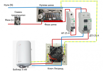

При този вид трипроводна инсталация си остава опасността от електрически удар за човек, при който ДТЗ няма да сработи. Това ще стане при отпадане само на нулата някъде по-напред - например в електромерното табло. Тогава ще се получи офазяване на корпуса на бойлера при включването му, ако има и друг...

Съгласен съм за опасностите и мнението на hidrazin. Затова гледам да питам всяка подробност , за да не се окаже , че нещо не е разбрано. Точно затова начертах тази схема
за да съм сигурен , че всичко е правилно и вярно.
ще се радвам да споделите мнение.

пон юни 24, 2024 9:58 ammika написа:
Ако ДТЗ не е комбинирана с АП, след нея АП е задължителен.
Мика , на схемата , която последно постнах АП е преди ДТЗ. Има ли знчение?

Ето една схема, която направих на база на това, което съм разбрал от обясненията ви.
Има ли грешка?
