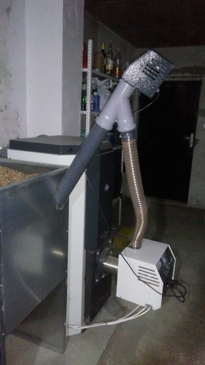

от Бойко Христов
чет окт 31, 2019 10:01 pm
Форум: Отопление
Тема: Пелетни горелки GREYKO BMG и RB
Отговори: 15808
Преглеждания: 3651298
Ето и снимка на прословутия шнек.
