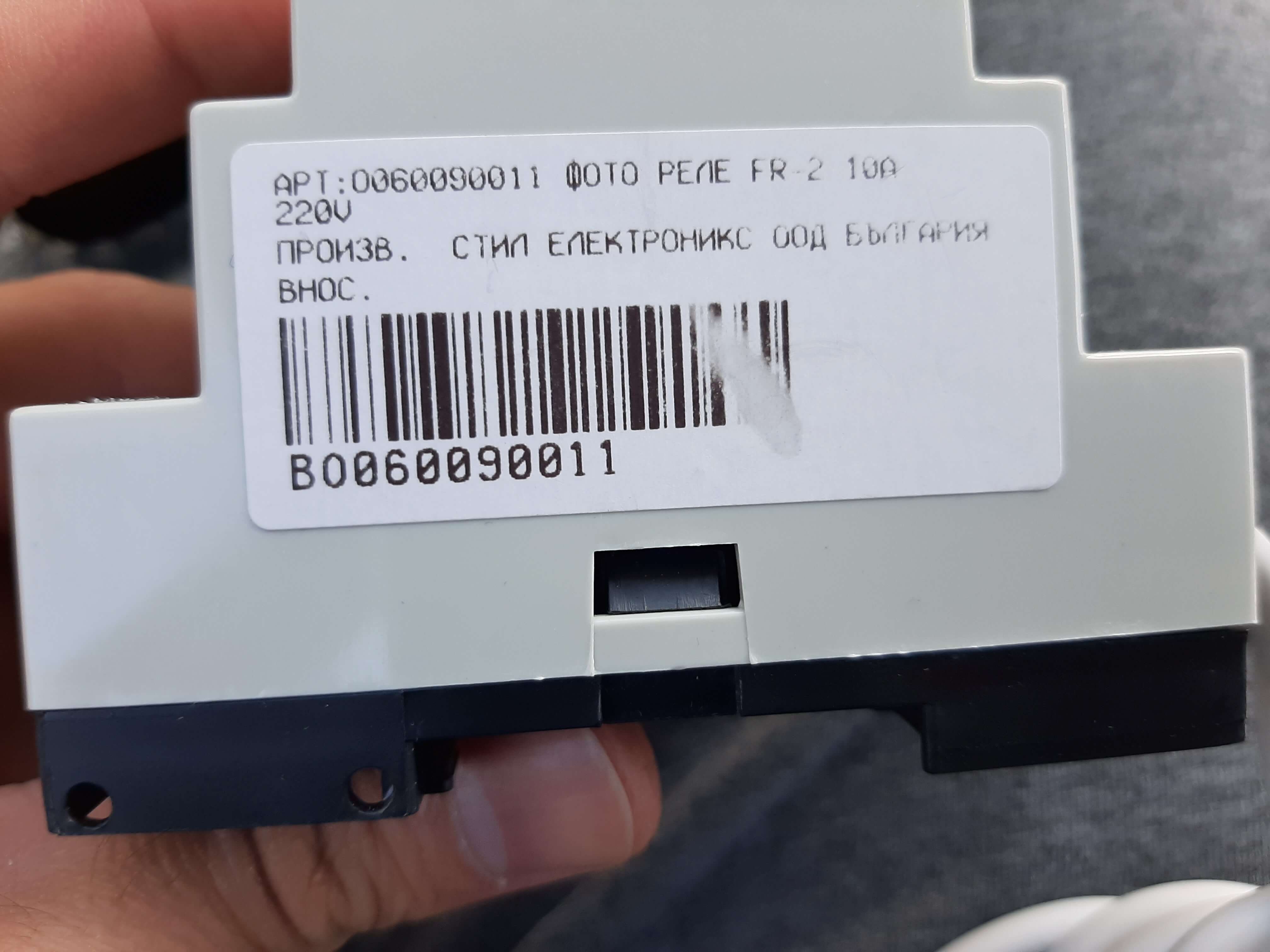

Проблема е, че на никой не му се занимава да идва за един датчик. За това и потърсих помощ тук. Ако разбрах правилно захранването на датчика си остава така вързано от двете най ляви, правя мост от захранващата фаза до клема номер 3. От клема номер 5 хващам фаза за лампата, а нулата мога ли да ползва...

Здравейте, ще може ли малко помощ за свързването на този датчик, понеже нещо не ми се получава. В първите 2 L и N свързвам нула и фаза, както е нарисувано. Според лампичката на самия датчик, която светка съдя, че е захранен. От там нататък незнам как да продължа. 20190921_105534.jpg 20190921_105514....
