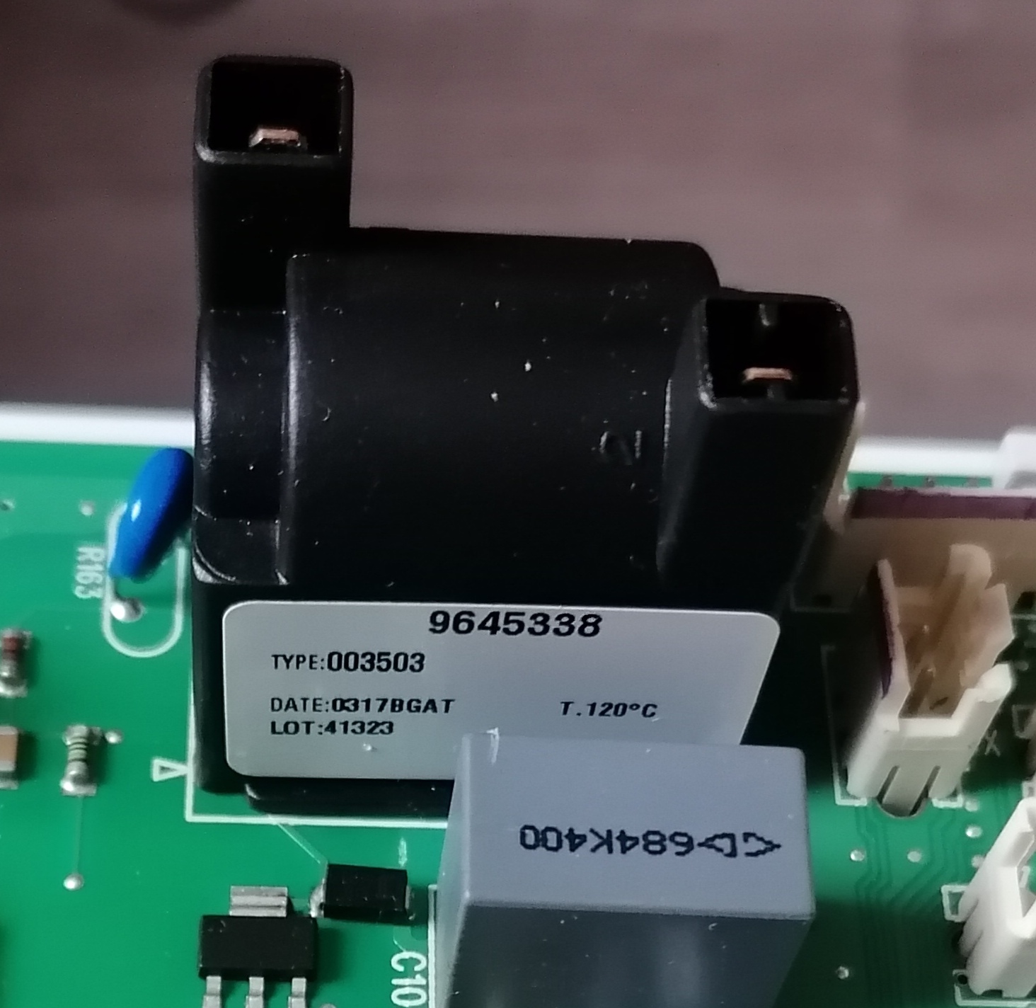

Така ми казаха от сервиза който констатира проблема, че е възможно от трансформатор, така че ако има от къде да го взема си струва да се пробва пред 570 лв. за нова платка. Не, че е гаранция, че ще се оправи де.

Някой знае ли от къде мога да купя това трафче?

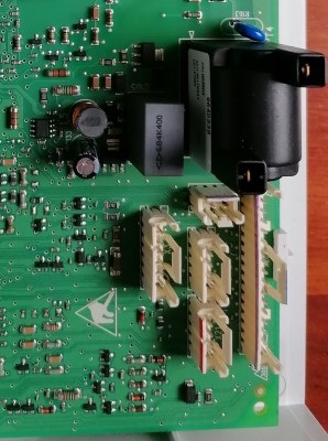

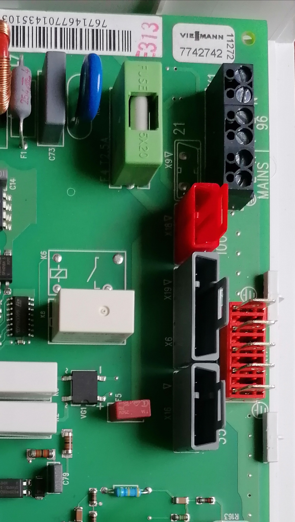

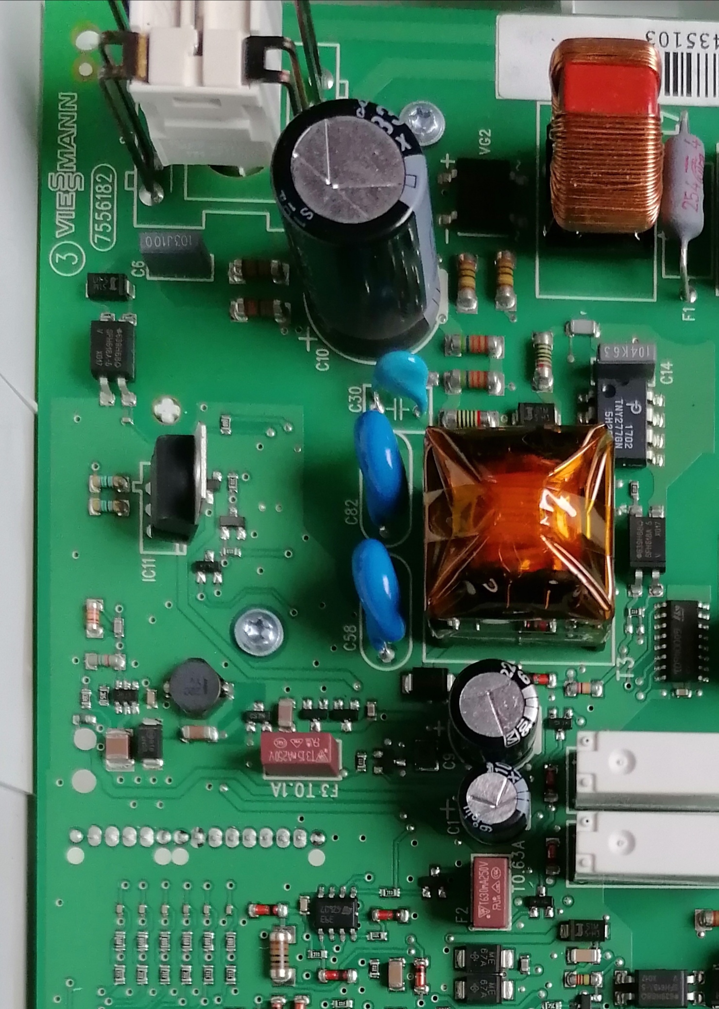

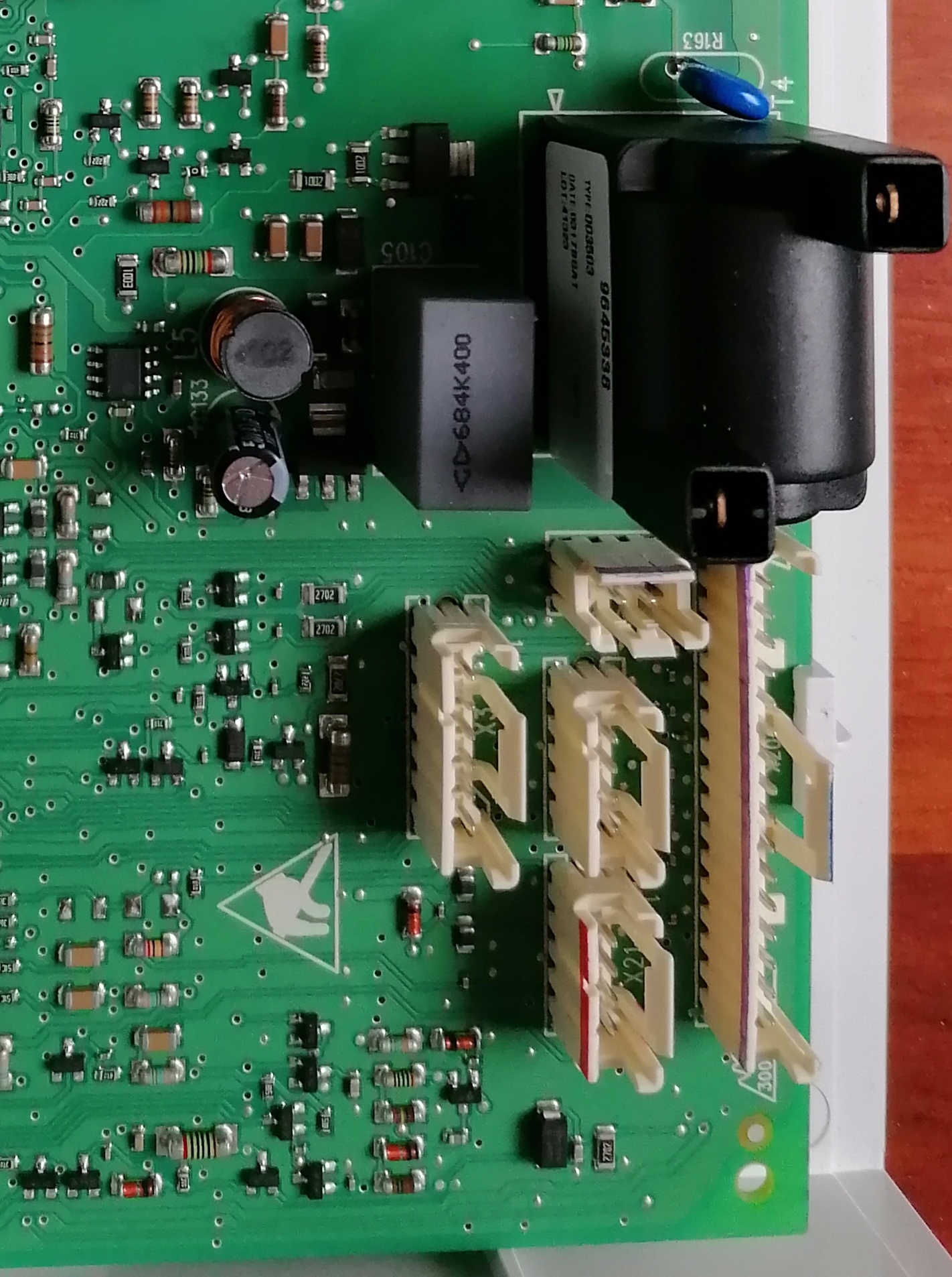

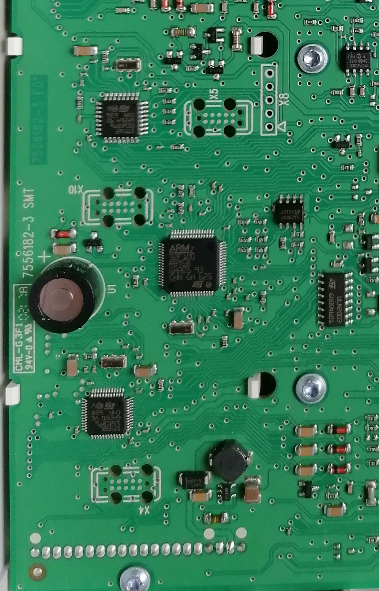

Снимката я разделих на 4 части

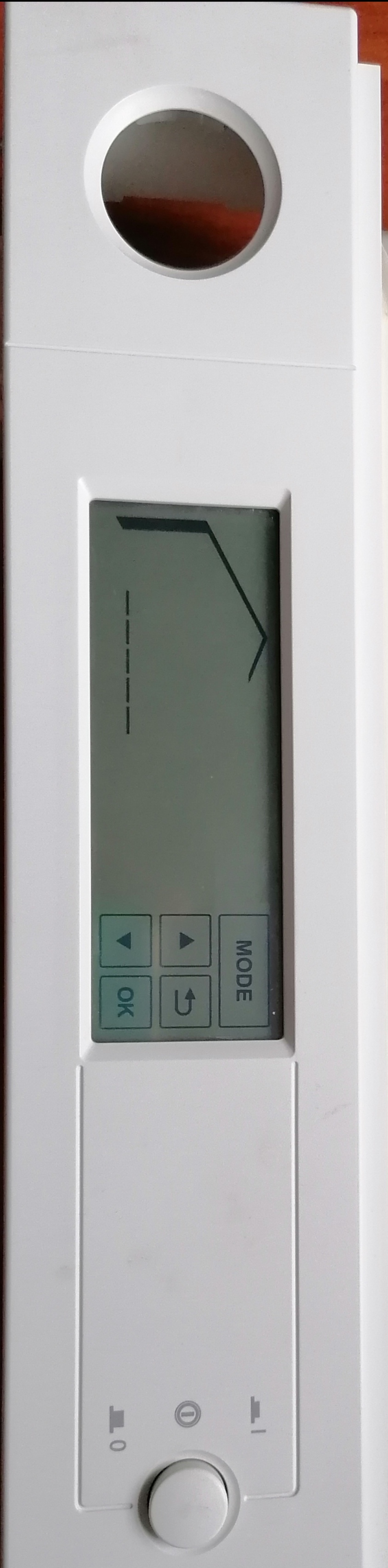

Не ми дава да кача снимки, някак на лично да ви ги пратя

Няма запалване, с нова платка тръгва
