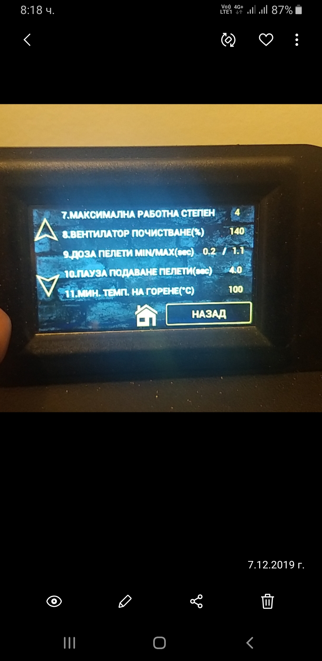

Пробвах да намаля вентилаторите, но започна да пуши камината и ги върнах на 1050/1100/1150/1200/1250 5та степен я махни! До четвърта! Много бързо стопля но повечето заминава в кумина. Вентилаторите не ги бутай щом пуши! Увеличавай паузата на подаване, и се ръководи по диагностиката и температурата ...

Здрасти моите настройки са доза мин/макс 0.4/1.6 Пауза подаване 4.2 Вентилатори 1ва 950 .2ра 1100.3та 1200. 4та 1250. 5та 1330. Пробвах да намаля вентилаторите, но започна да пуши камината и ги върнах на 1050/1100/1150/1200/1250 5та степен я махни! До четвърта! Много бързо стопля но повечето замина...

Здравейте и ние с 24 доста проблеми с настройките , напра си е направи си сам, добре че беше поне сглобена , отначало гореше по 3 чувала на ден, в топло време после след дни наблюдение стана по добре миналата година изгорихме около 2,5 тона , казват някой горели 1 тон явно факири Първо ква ти е печ...

Здравейте и аз имах доста дертове с настройките ,в момента са близки до тези на колегата vurbanov90. Горе долу изгаря под чувалче на вечер, т.е 20:00ч. пали 10:00ч. я изгасям . Температурата варира между 22 и 24градуса във всички стаи. 75квадрата апартамент със 80литров бойлер. 18kw камина. Ето и н...
