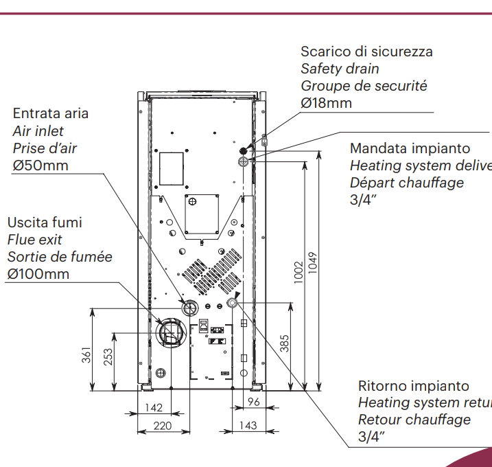

АВ е към котела, А към тръбите на които има мембранен разширителен съд, В към др тръби (сигурно към серпентината), след всички изходи има кранчета затворени на 1 цол? !? А вентила би трябвало да е на 1 1/4, kvs 7.2. Новото решение на монтажистите е, че ще го сменят с такъв на 45 градуса, а не както ...

В поста ми може да има мн смешки, но аз съм краен потребител и се отитах да опиша ситуацията според каквото ми се казва или съм чула да си говорят. Разсъждаваха за тия 6м и заключиха, че фабричната помпа е достатъчна. Така или иначе засега ще спирам далечните радиатори, въпросът е вентила. Понеже ми...

Имам нужда от помощ. Фирмата, която ми монтира котела, не се справя и ме въртят нещо, та не знам какво да правя. Котелът е Ravelli, помпата е вградена, стълб 6м, радиаторите са на макс височината на стълба. Монтираха вентил Модулус 55градуса, DN32 до 65кW, котелът е 25-26кW. При пускът котелът ведна...
