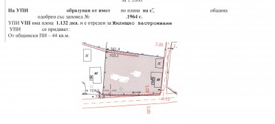

извадиха актуална скица, в нея нещата са малко по-ясни май, но не знам какво се променя за мен. По НА са 1068 кв.м. + 44 от общината стават 1112, не разбирам на кого са останалите 20

- пон юни 29, 2020 3:54 pm
- Форум: Къщи
- Тема: Покупка за парцел и бъдещо строителство
- Отговори: 25
- Преглеждания: 5939
Сините линии са дворищната регулация, а червените са уличната. Хубаво е, че има регулационен план, макар и не приложен. Това означава, че няма да има нужда от смяна на предназначението. Главният архитект на района е ключова фигура за бъдещо развитие на нещата. Различни общини имат различни тълкуван...

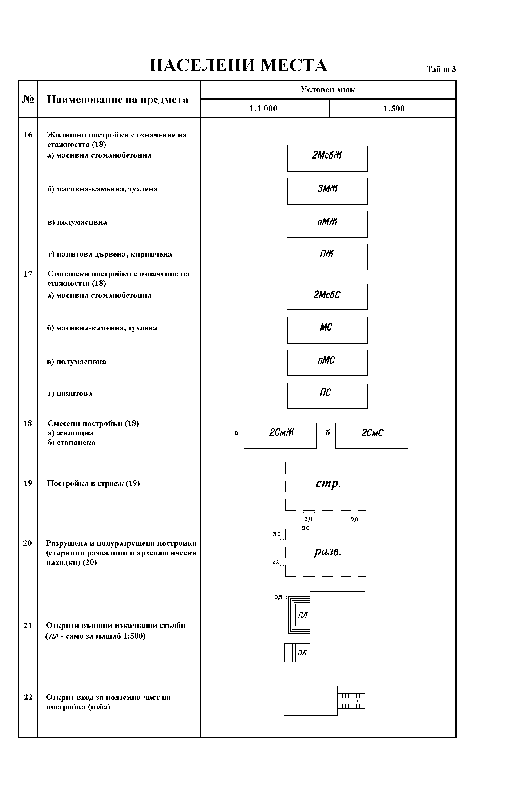

да синтезирам информацията дотук, за да е полезно и за друг:
при внимателно взиране се забелязаха и две сини линии припокриващи се с черните от изток и от север.
К е кладенец, ченгелчетата не са 2-ки , а символи за масивна ограда.
съкращенията ги качвам като картинка.

Относно партидата за ток не се хабете. Ще ви накарат да отворите нова. 2Мж означава двуетажна масивна жилищна сграда, което е без значение. Това е постройката, която купувате, трябва да сте я видели какво представлява. Двойките са някакъв геодезичен символ, вероятно лози/асми. Черните линии са имот...
