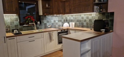

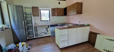

И дойде време за кухнята

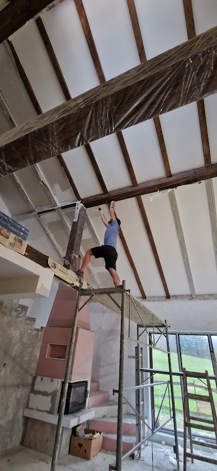

След което дойде ред на таваните в хола, шпакловане боядистане както и на стените.
др 23.jpg (92.39 KиБ) Видяна 1052 пъти
