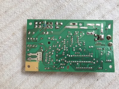

А на по-малкия кондензатор дето си сменял (Е3) какво напрежение има? Ако свържеш емитера с колектора на Q2, вентилатора тръгва ли? Едновременно с това следи напрежението на Е3. Предполагам, че въпросният кондензатор е Е3, защото на снимката не се виждат инициалите в-у платката, а съдя по номерацият...

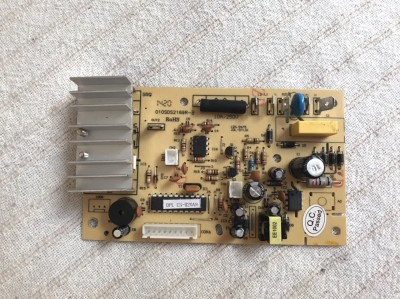

Днес свалих платката. Видимо няма проблем
Прилагам снимки

Не е стопен, така изглежда . Самият чи е от бакелит, не би трябвало да се стапя. И от кога се правят чипове от бакелит много интересно? Като го пипнеш усеща ли се стопено нещо? Сега доближих снимката и видях, че пише нещо LM/N***. Останалото е изтрито. вероятно от прегряването му. Чипът е LM358N

вт юли 28, 2020 4:42 pmshadow__01 написа:
Чипът "IC6" ми се вижда стопен. Лошото е, че на него не пише нищо.

Котлонът е работил много малко време. При включване в мрежата, издаваше продължителнен звуков сигнал, и всички лампи светеха бледо. Отворих го, и забелязах 1 подут(25V, 220mF) и един кондензатор с жълтеникаво петно отгоре(400V, 4,7mF), навярно изтекъл електролит. Подмених ги. При опит за стартиране,...
