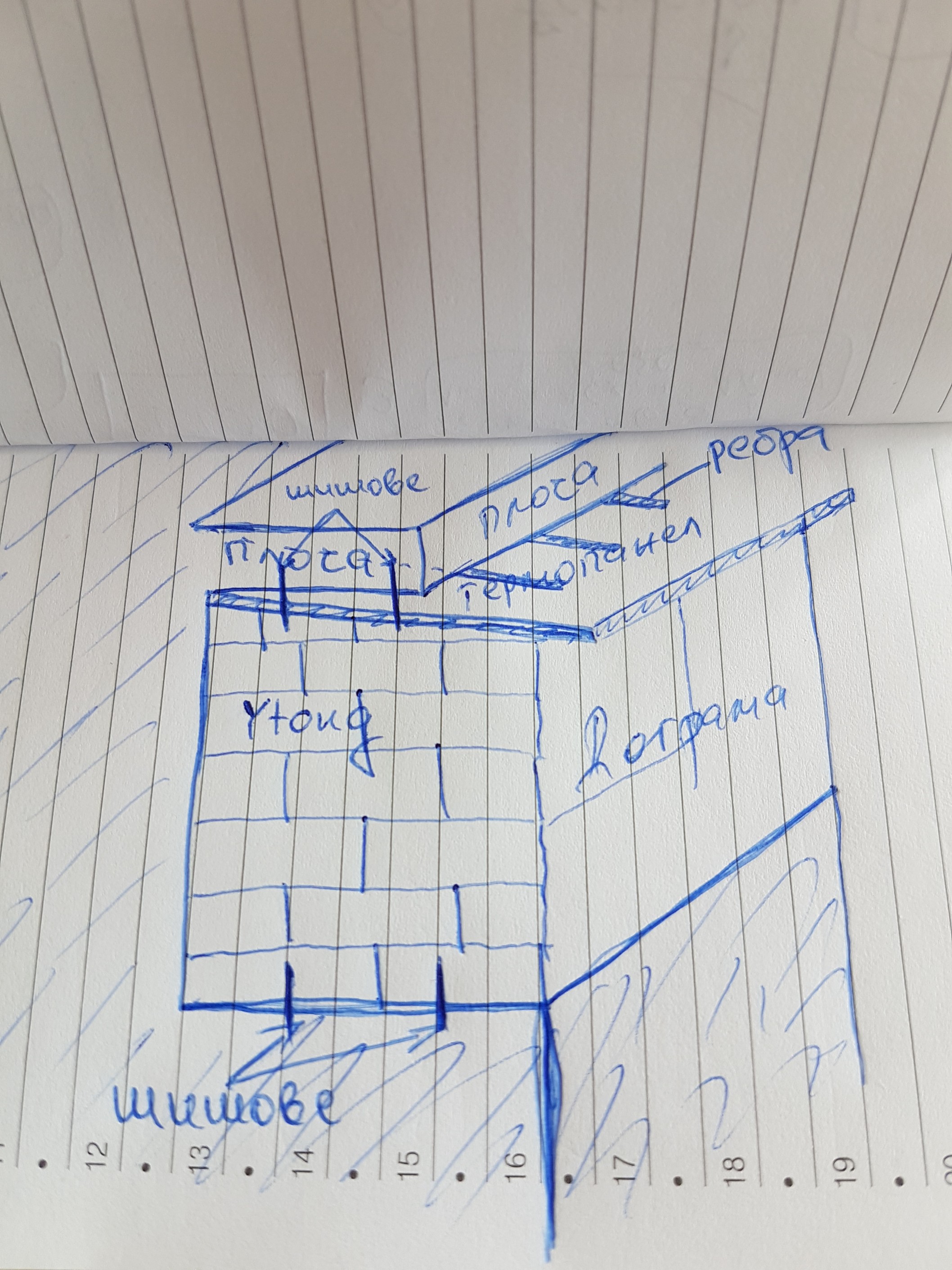

Аз бих го направил така.. Какво толкова го мислиш не знам.. :? Не съм правил такова нещо досега и затова повечко умувам преди да започна. А термопанела отдолу с какво да го захвана за ребрата. Самонарезни с гумена шайба или ....? Нещо такова 20210803_152220.jpg Дограмата ако се захване само за терм...

вт авг 03, 2021 2:17 pmnikolov333 написа:

След голямо лутане по майстори се разбра че без вишка няма да стане работата. Горе било много тясно за работа и нямаше майстор който се съгласи да бачка. Междувременно изникна още едно предложение  което ми привлече вниманието. Та идеята е да се направи козирка с лек наклон от термопанел, но вътре в...

Заглавието е подвеждащо. Това че стаманобетоновата козирка не покрива по проекция площта на балкона не означава, че е крива. Козирката може да се удължи с ребра, анкерирани в стоманабетоновата козирка. С ребрата, чрез подложки да се създаде наклон. М-у ребрата топлоизолация, в-у тях кофр.шперплат и...
