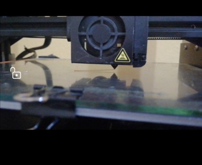

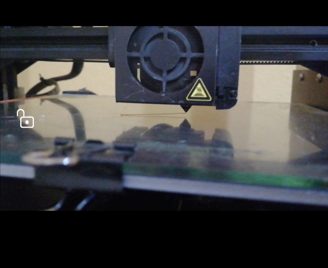

- нед май 16, 2021 11:06 am
- Форум: Направи сам
- Тема: 3D принтер
- Отговори: 976
- Преглеждания: 301201
Ето една снимка.

- съб май 15, 2021 8:23 pm
- Тема: 3D принтер
- Отговори: 976
Здравейте, от скоро имам 3д принтер Ender 3 pro, програмата която ползвам е CURA 3.6.0. В началото работи без проблеми, до последното пускане. Проблемът е че след страничната контролна линия, главата започва да печата във въздуха на 5-7 мм от леглото където трябва да стои печатаният обект. Ако някой...
