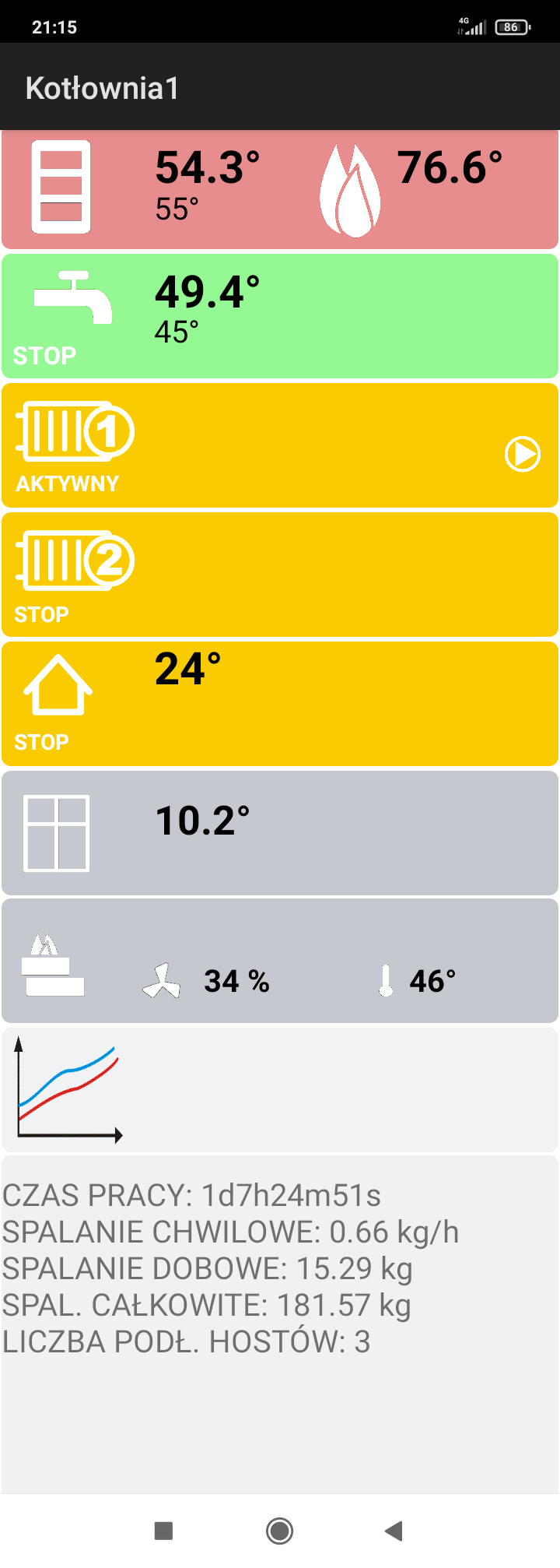

След доста опити горелката работи на :
10сек подава
120сек почива
50%вентилатор
Бързо си качва 60гр. ,но се образуват бучки от въглищата като сгурия .
Нещо нормално ли е ?
10сек подава
120сек почива
50%вентилатор
