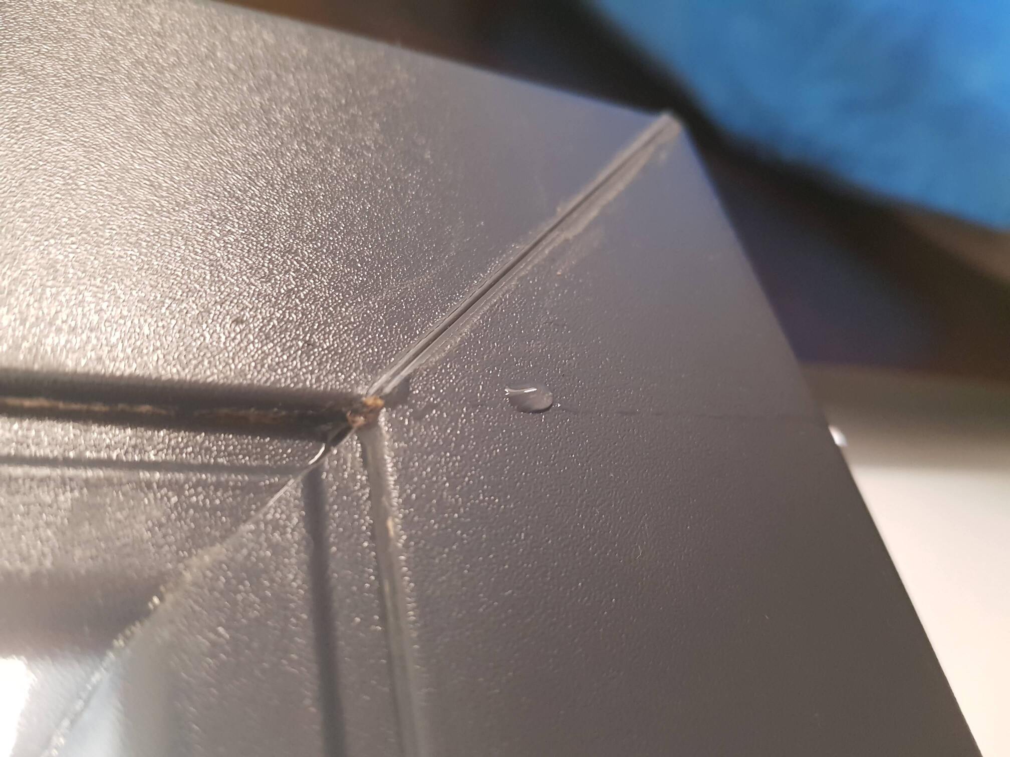

от wildhostage
ср ное 16, 2022 12:00 pm
Форум: Саниране
Тема: Кошмарна дограма
Отговори: 9
Преглеждания: 4312
Прилагам и снимки
процеп между рамка и външна фасада:
луфт прозорец отвън:
въшно уплътнение и край на профила:
теч отвътре след дъжд:
