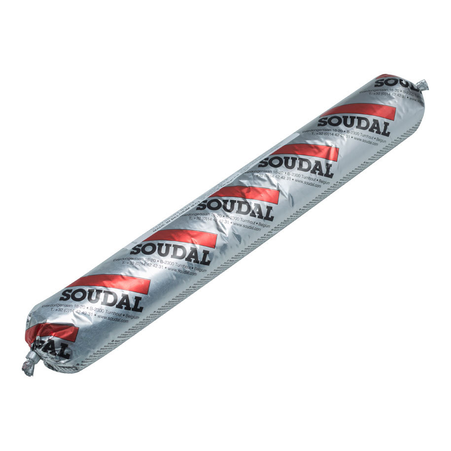

Това ли е най-добрия вариант в случая, с който мога да запечатам изхода на тоалетната към маншона?
ПОЛИУРЕТАНОВ УПЛЪТНИТЕЛ - БЯЛ:
https://praktiker.bg/bg/Polimerni-i-mon ... C/p/130236
полиуретанов уплътнител.jpg (65.49 KиБ) Видяна 1274 пъти

В тая тръба май вода не трябва да има при нормална експлоатация. И да има - ще е много по-малко и с по-малко налягане. Та теста не ти е много меродавен. Действа с ПУ уплътнител на това място и виж после дали ще тече и от другаде. Принципно тестовете ВИНАГИ се правят НАД нормите. Освен всчико течът ...

Силикон - НЕ. Полиуретанов уплътнител. Подсушаваш. Намазваш гумата и изхода на чинията, като на чинията правиш борд с уплътнителя. При вкарването двете обмазкки трябва да се срещнат на 100%. Лошото в този монтаж е демонтажа😎 Това ли е най-добрият вариат за уплътняване, може ли примерен линк какво т...
