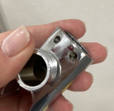

Явих се на поправителен днес. Сложих тефлонова лента - пак капе. Обаче не капе от нещото в стената, ами от втората връзка, рамо ли е, не знам как се нарича. Извадих пак всичко, сложих на ново КАТО ПО УЧЕБНИК, и навъртях на втората връзка точно два оборота тефлонова лента. Е, вече не тече :-D Китайск...

Окей си е резбата. Може би даже малко съм сложила. Ще пробвам с тефлонова лента.
То капе от джиджавките за отвъртане, сигурно не мога да ги стегна като хората. Ама те са много малки да въртя кълчища и по тях

Няма да ви взема хляба скоро :-D Просълзи това, а според мен, много добре го навих. Избрах най-хубавия кичур, държах го опънат през цялото време, завъртях го през второто, точно както руснака го направи на клипа. Ще пробвам пак. Понеже се завива по часовника, да не би да трябва да навия кълчището об...

ооо супер! :prayer: Мисля да го направя по второто видео, с кълчища и такова лепило. Утре ще ги застрелям отново с въпроси в практикер :-D Щом сте решили с калчища, то самите калчища са напълно достатъчно. Не слагайте и лепило, че после да не отидем в тема, как да сменим водопровода. Само ще вметна...
