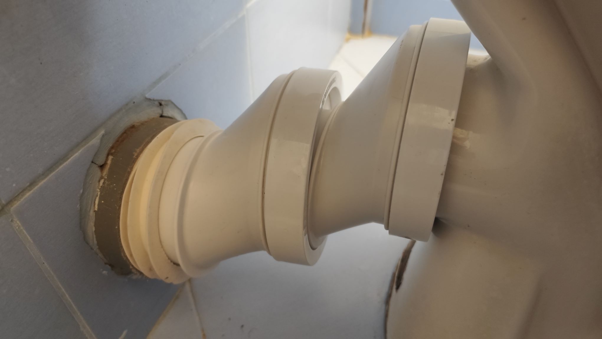

С гумения маншон тоалетната не можеше да се приближи повече към стената. Има и по-къс такъв маншон, но той не може да се извие колкото трябва за да компенсира разликата между двата отвора във височина и настрани. С двата твърди ексцентрика дойде добре.

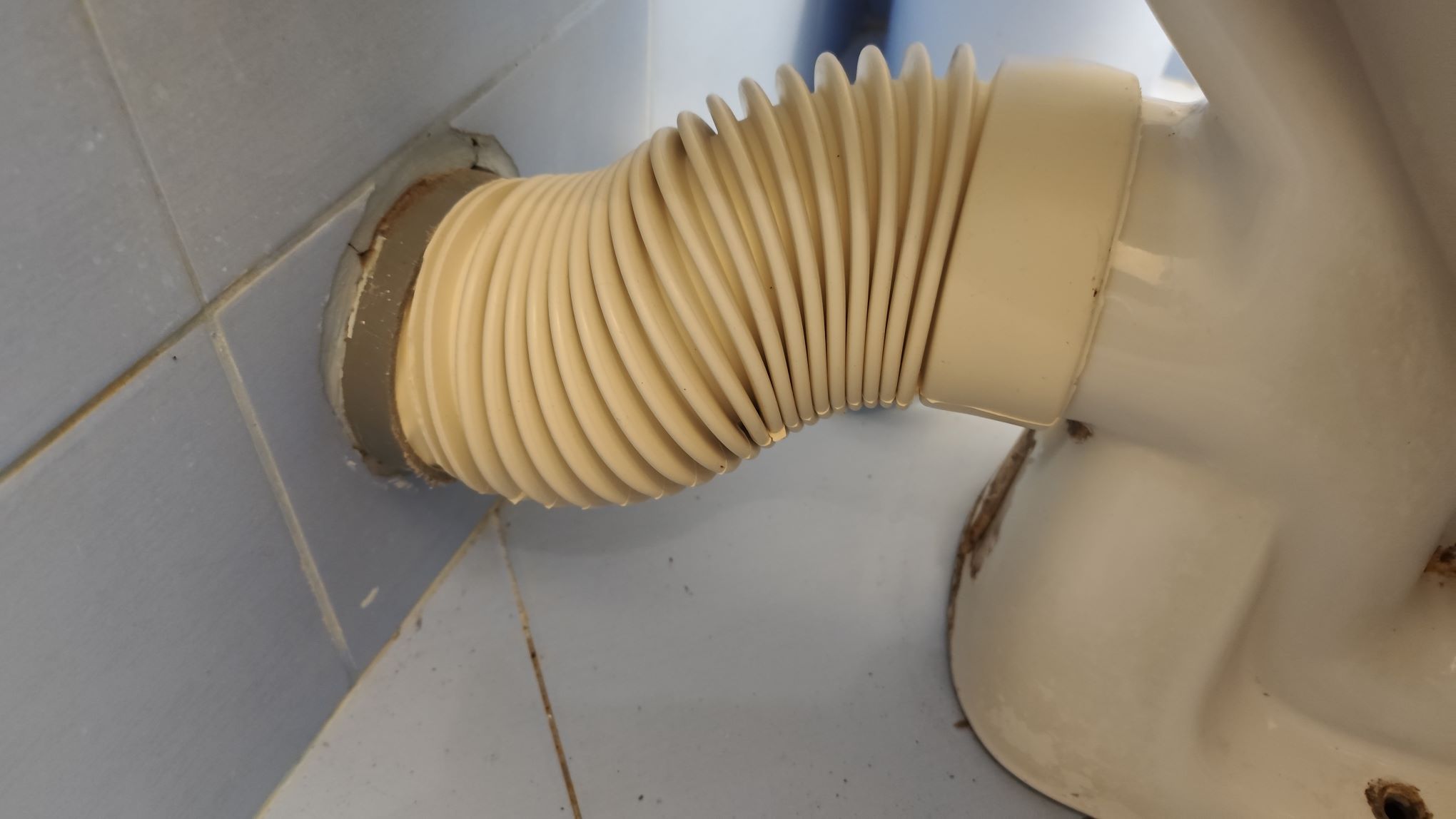

Ето това направих:
от Plamen_IM
вт ное 26, 2024 9:26 am
Форум: Водоснабдяване и канализация.
Тема: Свързване на тоалетна чиния с маншон
Отговори: 24
Преглеждания: 17960

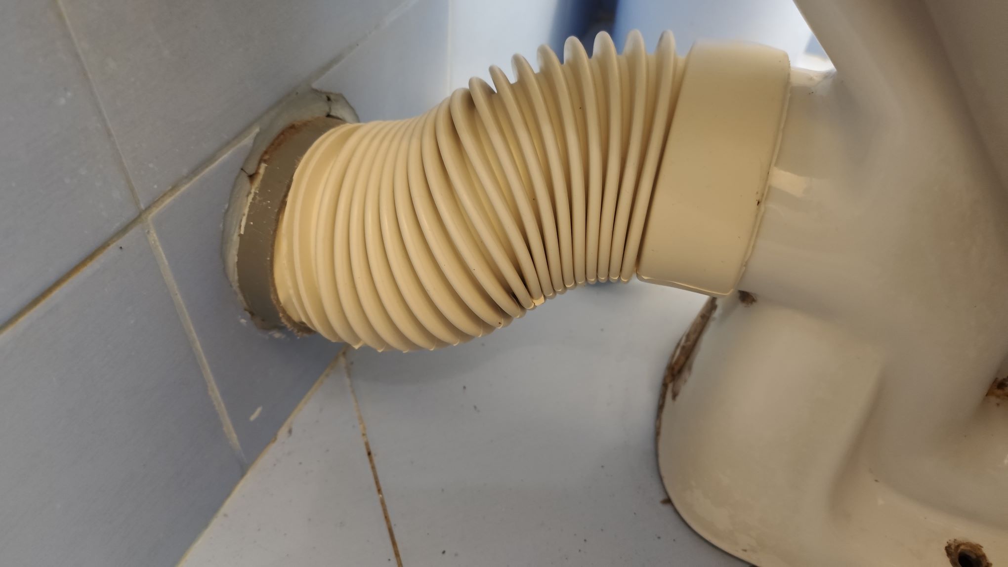

Временно решение, докато намеря подходящото. (Тоалетната не е фиксирана на окончателното място)
