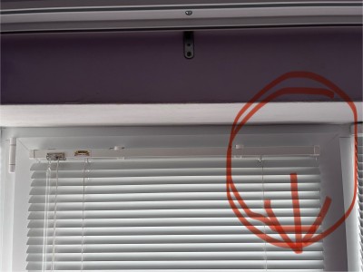

Този ъгъл в червено не се притиска до край, имам само 1 насрещник дето съм нарисувал във Лилаво ?

Как може този край да слезе малко надолу, че отвън направо се вижда гумата която го уплатнява накриво май е поставен този прозорец?

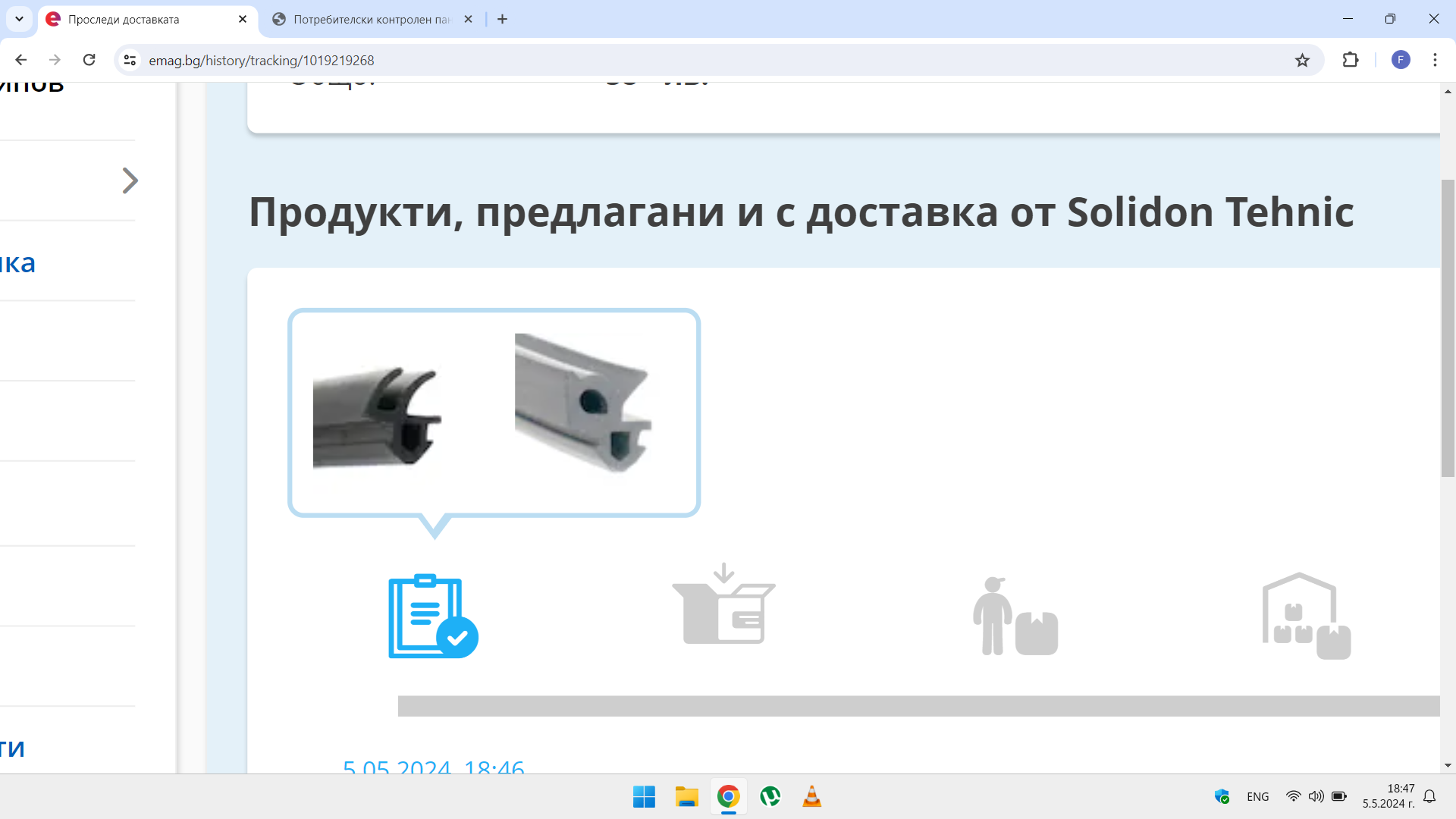

Здравейте днес дойдеха 2 те гуми, черната се оказа много тънка и като е сложих и крилото настроено да притиска до край лист хартия минаваше свободно, след което сложих тази на Rehau тя е доста пo масивна , върнах крилото всички настойки на летен режим и като затворих прозореца по него дето е много с...
