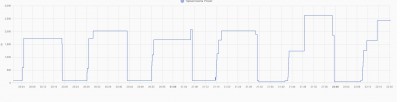

Отговори: 9
Преглеждания: 2952
Здравейте, Имам монтирана термопомпа моноблок 9кв във вече изградена система с радиатори общо 10бр на 2 етажа, около 100м2 с буферен съд 80л. Системата е с ППР 32 до колектора и буферен съд свързан последователно. Котлето на дърва работеше 15г с помпа 25/4 без проблеми, термопомпата също тръгна но д...

Да споделя пак за мойта, китайска 9кв. Цяла зима работи на он-офф режим нищо че уж е инверторна. Постепенно дига на мах и като достигне зададената температура плюс зададената делта гаси, като стигне долния праг пали. Понеже имам панели и безплатен ток в момента я пускам от 11 до 15ч на 45С и работи ...

От както стана топло мойта прави по един дефрост през нощта, според мен излишен ама тя си преценява. И при мен си работи он офф, ако успея да я подкарам на по-ниска мощност ще пиша. Аз имам доста разстояние от всякъде, недостатък е че е извън стрехата и ще я вали, уж не пречело ама ......

При мен зададената температура се поддържа в двете посоки с зададения толеранс мин. 2С. Демек при зададени 40 включва на 38 и гаси на 42. Забелязах че при затопляне на БГВ дига на мах консумацията 3300W и честотата 70Hz, при това разликата вход-изход скача до 14С и след това почва да намалява от 70H...
