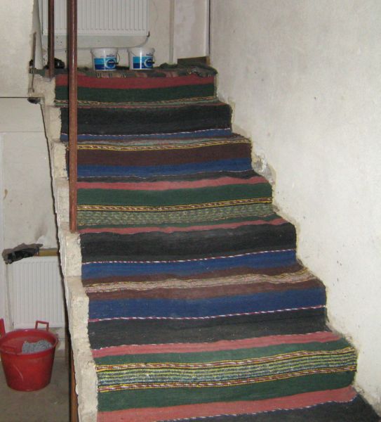

Идеи за облицоване на стълби.Кои материали са по-добри,цяло
стъпало или отделни плочки

Значи работата е доста сложна с цели плочи.Сам си направих банята
и мисля,че ще успея и със стълбите.Но явно ще го направя с теракот.
Предвит това което пишеш за целите,щесе окажа от тях.
Стълбите са стандартни 30 на 17 на1.10.
Друг въпрос,цокъл.Някъкви особености .Ще се опитам да кача снимки
едно пояснение,името ми е Наско, грешка при регистрацията.
hasko100 - специалист
качвам една,дано да е успешно.
това е изглед от входната врата

Не Наско което е проблем при целите плотове , то е пробл. и при малки пло1чки . По -лесно ще ти е с цели плотове и чела , и по- красиво.
Искам да кажа , че е желателно някой да ти покаже поне първите 1-2 стъпала , и да ги оразмери.
Мн. от пробл със залепването могат да се заобиколят , като напр. се мажат отделно плотовете с теракол .
И не е по- скъпо дори , не съм сигурен ...
Последно те подсещам , мери от нива готов под с настилка и горе и долу , често начинаещите пропускат това и първото стъпало се "залива " от замазката на долно ниво .
