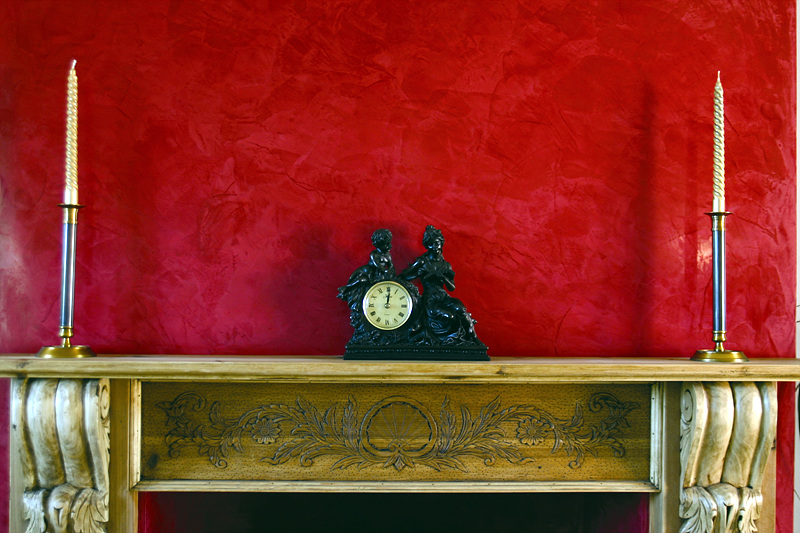

Противно на твърдението, че Венецианската мазилка (шпакловка) е много широко дискутирана в този форум (справка - търсачката), много бих искал повече информация.
Dimany споменава това-онова тук http://www.napravisam.bg/forum/viewtopi ... D%F1%EA%E0 и като че ли е единствения, който е правил такова нещо.
От това, което намирам из нета става ясно че се прави трудно и бавно, с много слоеве. Поне традиционният метод STUCCO VENEZIANO, останал от времето на Рим. С мраморно брашно, вар и после восък. И търкане до загряване на маламашката.
Това е от http://www.skycolors-bg.com/produkti_impex6.php.
Традиционната Лъскава Венецианска Мазилка е естествен продукт на варова основа, съставен от висококачествена хидратна вар и минерали, с отлични противоплесенни и антибактериални свойства, която остава стените да "дишат". Това е декоративен продукт, който възпроизвежда характеристиките и естетиката на древността. Използва се за декориране на фасади и вътрешни стени и тавани и може да се нанася както върху нови покрития, така и върху стари мазилки.
Начин на нанасяне:
Нанася се на две или три ръце в зависимост от попивната способност на повърхностите; типичният "полиран", огледален ефект се получава при последното нанасяне с маламашката с упражняване на натиск върху все още влажната повърхност. Това е много важен етап от декорацията, тъй като в този момент се извършва окончателното компактиране и полиране на повърхността.
В един друг форум пише
Принципно системата на "венецианската" мазилка е от 3 компонента - грунд/грундираща шпакловка, цветна шпакловка в 1-2 слоя, запечатваща вакса.тук: http://www.sanmarco-bg.com/photos/pdf/5743ef4d.pdf
Става за баня, става и за фасада - това й е основното приложение в Италия...
Полага се с шпакли със заоблени ръбове и иска малко майсторлък. не е много трудно, оплескай една баня и ще се научиш) Иначе майсторите вземат 8-10 лв, защото не е масов продукт...
