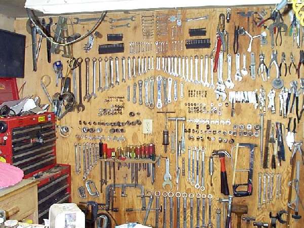

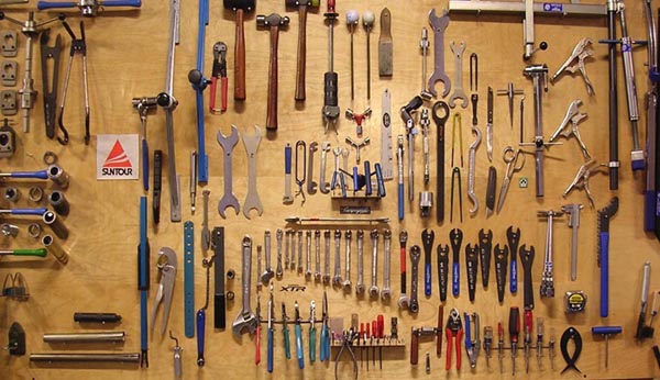

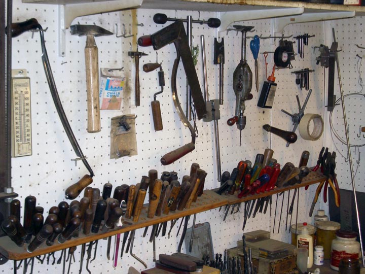

да не кажеш че не искам да помогна - свалих ти снимки с такива - просто моето не е тук а на вилата
иначе най-лесния вариант наистина е тази плоскост с дупчиците - така можеш да променяш нещата , а иначе аз си играх да пробивам дупчици и с една дебела медна тел си правих халки и поставки ... после сложих всички инструменти и ги очертах с молив , свалих ги. покрих очертаното с хартиени лепенки и пръснах таблото, после довърших силуетите с подробности - т.е. инструментите останаха нарисувани на таблото и като взема няколко неща после си личи точно кое къде е.
Съветът ми е да си дадеш малко зор и да направиш същото, защото ако вземеш в един и същ момент 5-6 неща, а имаш време да ги върнеш след седмица има да се чудиш кое къде е било
а сега дано снимките не се нуждаят от смаляване и се качат от РАЗ
shotik - майстор
Благодаря за снимките,много са добри ,мисля че при мен най подходяща е идеята от последната снимка,ще потърся такъв надупчен картон и зимата като няма излизане навън ще творя.

rockwall - майстор
не е картон а нещо като ШПЕРПЛАТ с ламинатно покритие в цвят
можеш спокойно да ползваш МDF или ОSB 6 до 10 мм и да си го надупчиш сам - ще ти излезе поне наполовина по-евтино
имай предвид че гол МДФ 6мм е наполовина по-евтин от същия с ламинат
