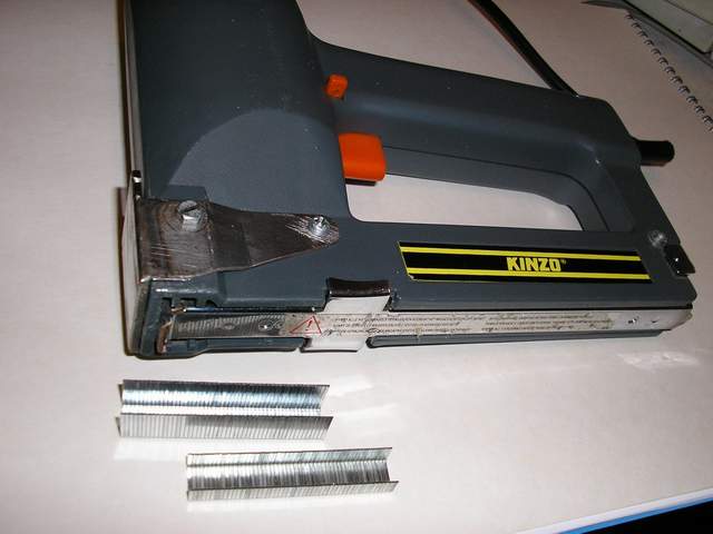

Аз лично си претапицирах холовата гарнитура - диван спалня, 2 фотьойла и 2 табуретки.И да Ви кажа,стана чудесно/и най-важното ми излезе много евтино/.Отне ми малко от времето,но си заслужаваше. Специално си купих електрически тел-бод KINZO от МЕТРО.Искам да споделя,че той работи добре,но не достатъчно дълго.При мен се появи дефект - отказа да работи.Оказа се проблем в електрониката.Имам решението - ако някой го има и е с проблем,да ми се обади.
Ако има интерес,мога да споделя и опита си.

Тези телбоди дето се тапицира с тях се казват такери - страшни са. Само не си купувайте пластмасови, а метални.
jordanvass - майстор
Купувайте си дебели телчета за тях. Аз си взех от Бриколаж едни - голям майтап излезнаха. Меки и тънки като за канцеларски телбод. И в стиропор не можеш ги заби! После на битака се оказа, че са много по-хубави. Една кутия RICO 5000 бр. излиза към 4-5 лв. и са много хубави - забиват се като в сирене!

Вярно, че може да се казват и "Такери". Има ръчни, електрически и с въздух/ професионални /. Аз обаче предпочитам да им казвап "Тел-бод".
Моят Тел-бод KINZO е закупен от МЕТРО за около 40 лв. Отделно се купуват телчета. И както каза JordanVass, те трябва да са по-дебели. Има телчета с различна дължина в зависимост от предназначението.
Ето и снимки на тел-бода и претапицираните мебели. Дамаската е според желанието и финансовите възможности.
