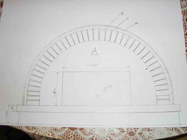

Ще се опитам накратко да обясня как аз виждам изграждането на зидана пещ. Не е задължително да се съгласите с мен. Това е моето виждане по въпроса.
Започва се с избора на място. Трябва да е на завет/т.е. да не духа вятър /, най-удобно е около барбекюто. Най-напред се прави основата. Може да е отлята бетонна плоча, на височина от нивото около 40 см. Още по-добре е, ако се иззидат стените от по-едри камъни, и отгоре се наредят по-дебели каменни плочи. Под плочите се оставя или кухина, или може да се постави по-дебел пласт вата.
След като основата е готова, се пристъпна към изграждане на горната част на пещта. От снимката, правено по чертеж/ от спомени / се вижда, че първо трябва да се оформи полусферично скеле от отпадъчен дървен материал. Може правилната сферична форма да се дооформи с полиуретанова пяна, стиропор, или каквото се сетите. Единственото изискване е, че след изграждането на пещта това скеле трябва да се разглоби и извади през предния отвор.
Започва се със зидане на три реда обикновени единични тухли / още по-добре е от огнеупорни / в кръг около скелето, като се предвиди отвора с размери 600х500. Следващите редове тухли се зидат по показания на чертежа начин/ радиално /, докато се затвори и последния ред и се оформи повдигната полусфера.
Иззиданата по този начин пеш се термоизолира чрез плочи от вата, поставя се рабицова мрежа, и се измазва отвън. По желание може да се облицова отгоре с различни орнаменти за красота.
След окончателното изсъхване на конструкцията се разглобява и изважда скелето отвътре. Оформя се предния капак, като може да му се направи и метална каса за плътност.
Изработва се кръгла метална скара от две половини, всяка от които е с три крака, с обща височина около 150 мм. Двете части се монтират през отвора вътре в пещта.
Това е за сега. Успех с изработването.
apis1964 - специалист
добре си се насочил,само ,че дървеното скеле вътре в пещта не е необходимо да го вадиш,просто като стане пещта готова и запалиш вътре огън ще изгори,на пещта се правят отвори откъдето да излиза пушека при горене ,иначе всичко ще стане само сажди,след като се нагрее пещта достатъчно и се сложи нещо за печене тези отвори се затварят,предните метални капаци се замазват с глина или тесто при печене, :?

Имаше вариант вместо скеле да се пълни с пясък успоредно с реденето на тухлите - това за полусферична пещ. Иначе съм виждал такава в ресторант Пчела в Лозенец.
popoci написа:
пясъка се мокри и се трамбова,придава се вътрешната форма на пещта и се редят тухлите.
неудобството е в това ,че трябва да изгребеш пясъка и после доста дълго време ще има песъчинки в печеното,а и е по трудоемко отколкото дървеното скеле :?
