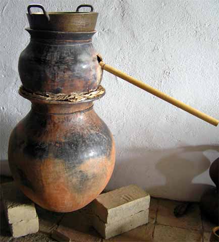

@Харалампи:
:lol: Много векове дестилаторите са били предимно керамични - медта е била непостижим лукс :wink:

Ето пример за дестилатор от керамични съдове:

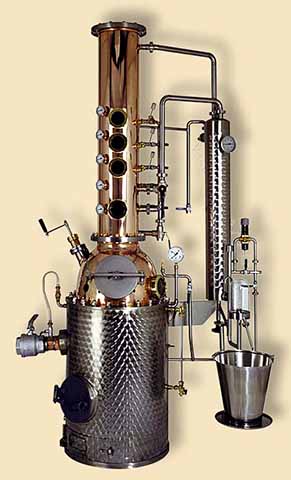

Точно затова по-горе написах, че в идеалния дестилатор всички части, които се намират в контакт с готовия дестилат, би трябвало да са от химически инертен материал, например неръждавейка. А медните части задължително се почистват, включително и химически. Виж машинката по-долу - надявам се да пусна една статия за правенето й в стил "направи сам" :)
Ей тази играчка е близо до "идеалния" дестилатор за ракия.
Харалампи - специалист
Прилича на ректификационна колона. Има ли оросяване? Как се определя флегмовото число? От температурата на върха ли? И как се качва флегмата нагоре с помпа?

Мда ректификация, значи въпросите които съм задал по-горе си важат. Искаш ли да ти потърся допълнително информация за ректификационни колони. Мога да намеря доста.

Каквото има в Гугъл съм изчел :) Ще се радвам на всичко ново. Мъчат ме разни дреболии, като конструкцията на тарелката и по-специално вентилите за изключването й. Топло-масообменът не ме вълнува толкова, щото вместо да се гонят части от процента ефективност на всяка тарелка, по-просто е да се добави една допълнителна. Интересен е и разчета на дефлегматора. Ако имаш инфо, давай го насам :)

Ректификационна колона с 4 тарелки е.
Кондензация и изпарение има вследствие топло-масообмена във всяка степен на колоната. Организира се противоток от стичаща се флегма и възходящ поток от пари.
Флегмовото число се определя чрез температурата и от ефективността на дефлегматора. Обикновено затоплената охлаждаща вода от кондензатора се подава в дефлегматора. Дебитът на водата се определя от термоуправляем вентил, намиращ се на входа за вода на кондензатора и чиято ампула се монтира на изхода на водата от дефлегматора. С регулиране на вентила при контрол чрез термометрите, може фино да се регулира флегмовото число. Многото тарелки и големите флегмови числа убиват ароматите, така че необходимостта от средства за намиране на компромис е задължителна. Дестилаторите на Бенковски, които съм виждал, са с нерегулируем дефлегматор и неизключваеми тарелки. Това означава чист дестилат но също и липса на характер.
Помпа за флегма има само при дву и повече колонни инсталации за добив на спирт. В дестилатора от картинката по-горе флегмата се образува чрез кондензация на пари в дефлегматора и се стича гравитачно. Схемичка на инсталация за спирт можеш да видиш тук.

Доста нещо си изчел. Май няма какво да добавя към това което вече знаеш. При нас има колони с до 40 тарелки. Питах за помпа, защото кондензатора на снимката е по-ниско от колоната. Имаш ли идея за формата на тарелките.
Второ нещо което ми прави впечатление е, че искаш да използваш затоплена вода за флегма? Не съм сигурен дали ще е добра идея.
Веднага обяснявам защо - ако забелязваш в схемата за промишлен добив на спирт материала от дъното на колоната се прехвърля в друга колона. Т.е. концентрацията на спирт не намалява защото постъпва нов материал а отработения се изнася. По подобен начин се работи и при дестилацията на нефта. Има постоянен приток на суров нефт, а в дъното и на върха се изнасят разделени фракции. В домашни условия няма да може да се организира процеса по този начин. А ако внасяш вода в материала чрез флегмата ...
