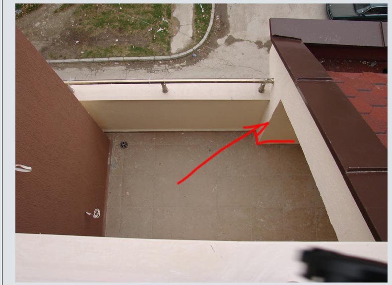

че скосът е супер нефункционален - това е ясно
вижда се, че и терасата ви е сметната за ЖИЛИЩЕ ЗА ПЛАЖ - т.е. колкото да се прострат 3 хавлии (ако нямате 2 деца де). Най-вярно е, че тук никой няма да Ви каже нещо конкретно, защото този скос може да е всичко.
Казвате, че искате всичко да бъде законно, но питате във форум НАПРАВИСАМ, което предполага, че няма да викате проектантски екип и архитекти, така че тук има разминаване.
И аз имам кухня без място за пералня и знам много добре как се чувствате, но поне при мен наистина е Жилище за плаж. Аз пък имам проблем с ГОЛЕМИ тераси, защото от 82м2 имам 20 м2 тераси (вижте тези над вас) което при цената на м2 си е пак набутка ...
Аз бих првоерил дали този елемент се свързва с бетон - като гледам къде отива горе може изобщо да не е вързан за горната плоча а да опира в тухлите или итонга в оградените места
СПИРАМ ГАДАЕНЕТО !
За съжаление от НОВОТО СТРОИТЕЛСТВО, в което съм влизал по приятели (без мезонетите и къщите по 400м2 и подобни), само новите варианти на жилищните блокове го докарват на нормално жилище, но пък повечето от тях не са в центъра и край морето ...
Лошото във вашия случай е че така ще спечелите само 1/2 м2, което не би променило ползването на терасата

направете още снимки - може пък някой да може да ви посъветва по-умно от мен

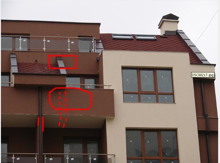

гледайки тази снимка -
това ВАШЕТО си е изпълнено като носеща част 100%, (което е лоша новина за вас)
само не знам къде пренася тежестта, при условие че долният край на елемента стига терасата и е във въздуха, а като гледам отдолу стеничката между долните апартаменти ИЗОБЩО не ми се струва да е носеща стена.

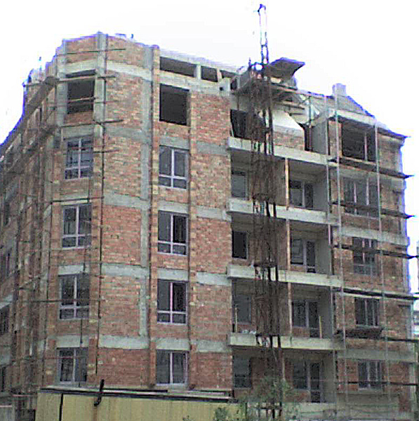

rockwall, виж какви снимки намерихме с мъж ми. Там ясно се вижда кое тухла, кое бетон. Бетонната плоча доста тънка ми се вижда, а и тя лежи на тухли. Поне така предполагаме, че е направена - първо са сложени тухлите, а върху тях бетона. :?

Мдаммм вижда се че носи дръжки ... приумица на архитекта за визия или по-скоро за удобство на горния апартамент ..

Здравейте!
Пиша от профила на съпруга си, та не съм запозната дали тук е най-подходящото място за пускане на тази тема.
И сега по същество. Купихме си нов апартамент, с една тераса. Терасата има 2 проблема - няма покрив и има един...незнам как да го нарека...скос, който ми боде очите и искам да изкъртим.

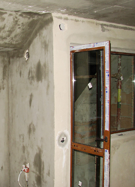

Ммм, ето и още една снимка отвън. Правена е с телефон, шарпнах колкото можах.

Колко е дебелината на бетона според теб ... аз не мога да преценя ....последната снимка ме обърква... :?
detronik - специалист
Плочата е поне 2 пъти по дебела от бетона на скоса....ако за това питаш де :ops:
svetliopi44 - Чирак...
Имах предвид на самия скос...
