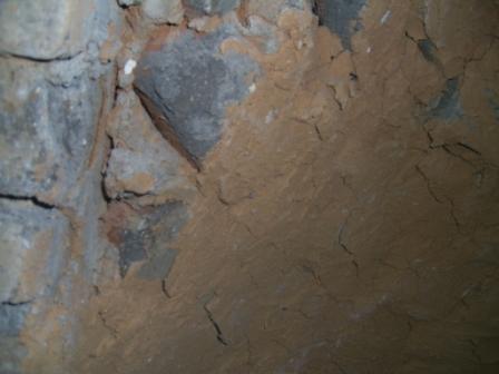

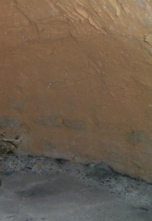

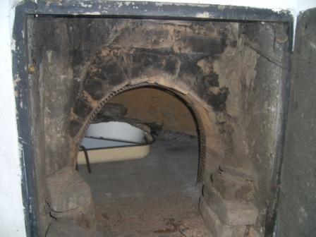

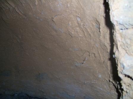

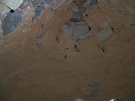

asinka - специалист
Интересно ли ще ви е да видите в каква пещ е печено това?
Пещта сигурно е на 20 години, и сума агнета е опекла.Строена е от дядо ми от обикновени тухли, след което е подмазана с керпич+плява.Така ставало по-здрава.На пролет я подмазахме отново.
Мммм я извърти малко натъй, а тъй! А! Е това парченце, да! Оооо да! Мммм...
rorik - специалист
Дай вида на пещта и начина на зидане , мооля! :gott:
asinka - специалист
Ще я снимам, по-късно в къщи :)
asinka - специалист
Обещаните снимки.
Макар да не се вижда прекрасно цялата красота на пещта.
Иначе е доста голяма-печат се 6 агнета като това на снимката.
