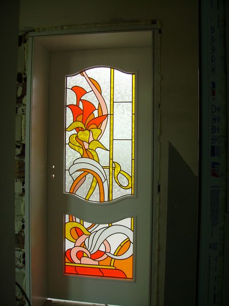

нека ви подскажа още една идея, която не видях някой да сподели тук относно този витраж.Става дума за алтернатива на боите за стъкло, които са чудесни, но и трудни за работа.
И така - използвайте фолия за цветни акценти и "релефи".Фолията се продават във фирми доставящи материали за реклама.Има транспарентни (прозрачни) и транслуцентни (непрозрачни, не се вижда през тях, но светлината преминава).Във магазините за мебелни аксесоари се продават фолия които имат структура и доста успешно имитират релефно стъкло.Съчетанието между различните фолия дават илюзия за класически витраж.
Начин на полагане на фолията.Релефните не изискват особени умения при полагане.Могат да се вдигнат при неправилно поставяне, ако не са били притискани.Лепилото им се активира при натиск.
За транспарентните и транслуцентните може да ги полагате и на сухо , но е доста трудно и изисква умения.По-лесният вариант е да се полагат на вода.Пръскате с пръскалка за цветя докато се създаде равномерен воден слой.Може да намокрите и фолиото.При полагане ще имате възможност да приплъзвате парчето фолио до точното му място.Излишната вода се отстранява с помощта на попивателна кърпа и шпакла за полагане на фолио.
Фолията трябва да се полагат преди лентата, за да може тя да стъпи върху тях.
Ще пробвам да кача снимка на витраж правен по този начин.
