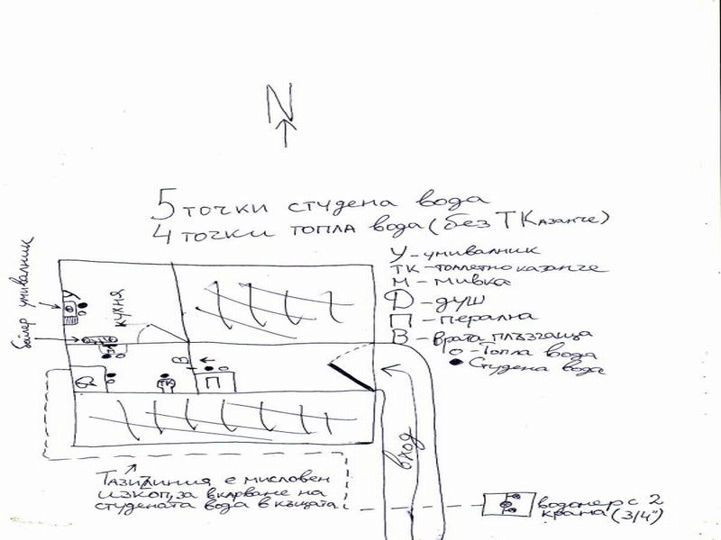

а най - лесно ще е да дадеш един чертеж на къщата като отбележиш на него кое къде ще е за да драскаме по него :)
Добре-чертежа до дни го изпращам.

bhagavad75@abv.bg написа:
Duke_BG написа:

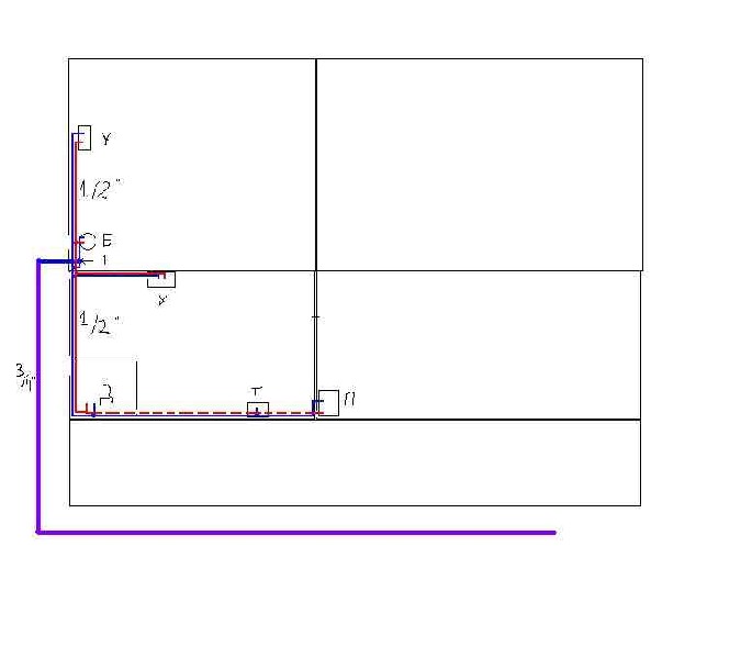

след като вкараш тръбата 3/4 в къщата слагаш кран и тетка 3/4 +2х 1/2 .
единия край на тетката през кран и възвратен клапан (той а комбиниран на новите бойлери и с предпазен клапан) към бойлера , а с другия чрез тетки и колена обхождаш както е на скицата .
топлата вода излиза от бойлера и по същия начин обхождаш - не мисля че е необходимо да пускаш топла вода до пералнята но все пак ако имаш някаква друга мисъл съм я начертал с пунктир.

Добре,влизайки в къщата минавам на 1/2 цол-това разбрах.С единия край на тетката ,(слагам кран и възвратен клапан) отивам до бойлера. С другия край на тетката отивам до кухнята и оттам до другите точки. Поправи ме.Абсолютно начинаещ съм,ако може по-просто обяснение. Благодаря.
