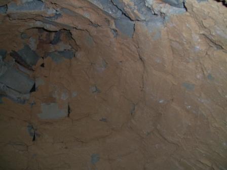

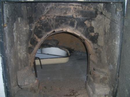

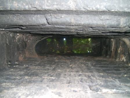

на входа, точно преди капака на пещта има комин, от където се извежда пушека, когато тя се опалва.Това изглед от долу на комина

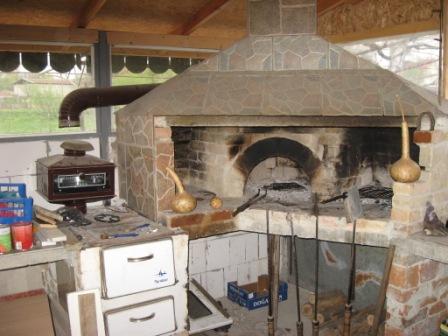

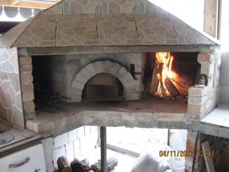

kaishew - специалист
пробвам да покажа какво сам направил
Picture 084-1.jpg (31.14 KиБ) Видяна 31940 пъти

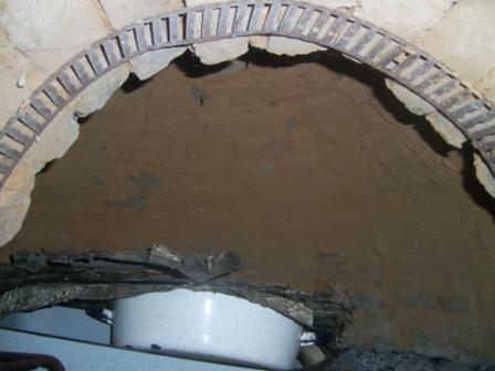

Това е пеща с кофража вътре
Copy (1) of Picture 112-1.jpg (28.87 KиБ) Видяна 31943 пъти
