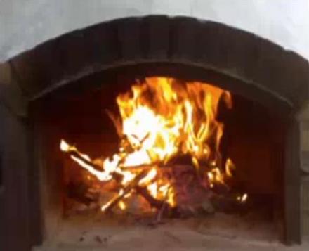

Тук изгаряме кофража
Copy (1) of Picture 113-1.jpg (50.08 KиБ) Видяна 31709 пъти

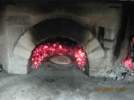

А тук пеща в деиствие
Copy (1) of Picture 145-1.jpg (22.96 KиБ) Видяна 31706 пъти

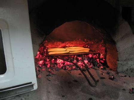

kaishew - специалист
Тук е вече с вътрешно осветление и с по сериозен материал
Picture 167-1.jpg (19.62 KиБ) Видяна 31703 пъти

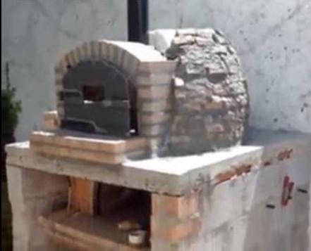

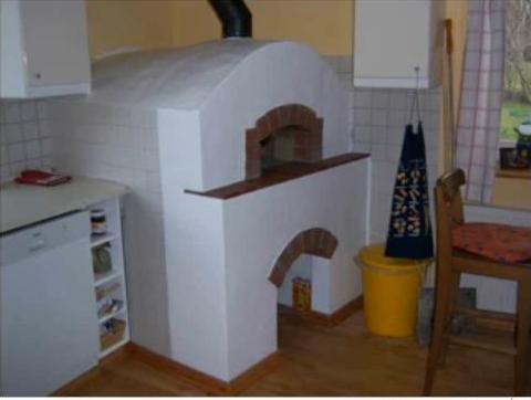

Привет на останалите участници във темата.
Аз също се интересувам от пещ за агънца.
При мен задачата се усложнява от това, че пещта ще е във вътрешно помещение - пристройка с остъкление - която ще се ползва целогодишно. Т.Е
-не трябва да опушва
-не трябва да изсмуква въздуха от помещението
-да има добра изолация, за да не грее в помещението през лятото - (ще е доста неприянто ако напича)
Пещите за пица са нещо което мисля ще ми удоволетвори желанието.
Попаднах на едно филмче в Ю-тюб:
http://www.youtube.com/watch?v=zahPN-Hi3hY
Човека е снимал цялото изграждане.

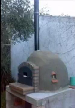

Качвам снимка на вече готовата пещ.
ivo-hd - специалист
Сега и моя коментар за вътрешната пещ за пиците (горе)- така заснета изглежда добре, но си мисля, че не е достатъчно изолирана пещта (гледах и други филмчета), другите доста сериозно увиват пещите с вата и обмазват отгоре.
- тази пещ е с доста проста конструкция - за печене на пици става тя стои отворена, пиците се пекат едновременно с горящите дърва в единия край (за няколко минути няма проблем), но ако трябва да се пече агне, първо трябва да се подгрее сериозно, за да отдава сравнително постоянна температура за 3-3,5 часа. Не е предвидено чекмедже за жаравата. В случая тя се вади през отвора за печене - ако сме подгряли пещта достатъчно и се наложи да извадим от жаравата - ще се опуши всичко.
При обратния вариант, ако не е загрята добре пещта, няма да можем да я дозагреем и ще се провали печенето...и партито.
Попаднах и на друга пещ - двукамерна, С УНИКАЛНА КОНСТУКЦИЯ според мен. Тя позволява, при нужда, по време на печене, пещта да се дозагрее, като се сложат още дърва в долната камера и да се регулира температурата в пещта.
Ето го линка:
-http://www.youtube.com/watch?v=tLA88_9T ... re=related
Отдолу качвам и снимка от същата пещ - двуетажна, с връзка между двете камери...много добре измислено.
Ето това ми трябва, но искам да го вкарам вътре в помещението.

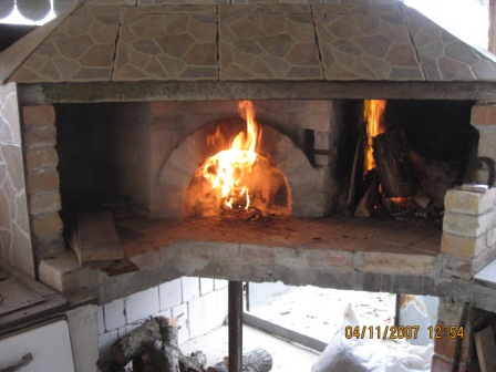

ivo-hd - специалист
Желанието ми е да направя нещо средно между двата модела: за база ще ползвам тази за пиците, но ще добавя и долна горивна камера, по образеца от испанската пещ, се сложа и вратички с прозорче, също и термометър.
Имам чувството че комина на тази пещ е с прекалено малко сечение, а също и че отвора на пещта е прекалено голям и с висок свод
Последна промяна от ivo-hd на чет мар 19, 2009 6:51 pm, променено общо 2 пъти.
ivo-hd - специалист
Качвам снимка, от която си личи че току що направената пещ, вече е опушила свода над вратичката, докато другата (за пиците) изглежда доста по-правилно оразмерена. Смятам да конструирам камерата на пещта за пиците, като определя размерите и, според размера на тухлите - стандарнто, тухлие са с размер д 25 см/ ш 12,5 см/ височината...хммм не беше ли 7,5 см
Ако някой специалист по зидани камини е наясно с оразмеряването - нека да сподели.
Като гледах внимателно филмчето видях, че външната пещ, тази дето е с испанския текст, е опушена по свода - значи комина и е с малко сечение а отвора на пещта голям. (ако е за навън това не е от значение, но вътре... :x )
