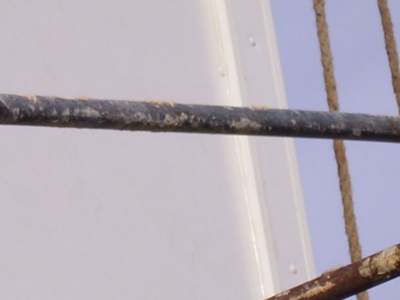

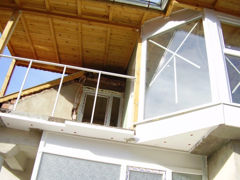

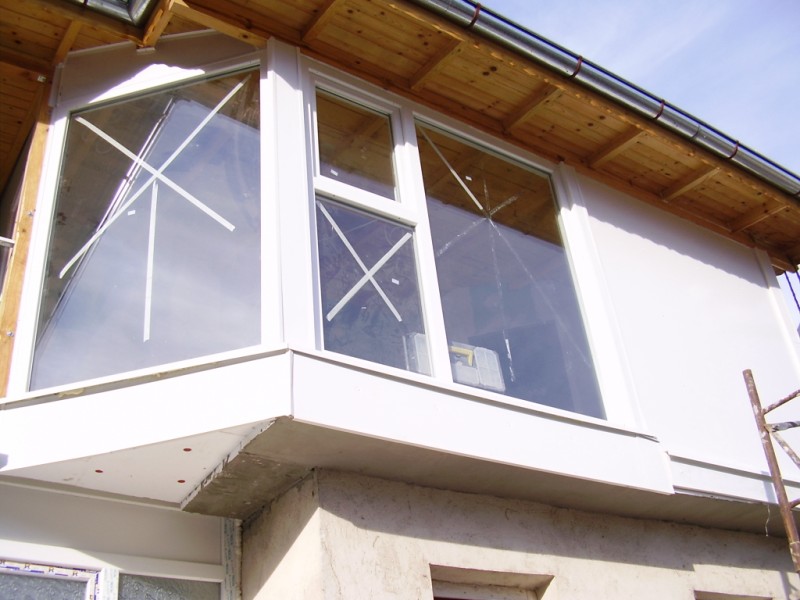

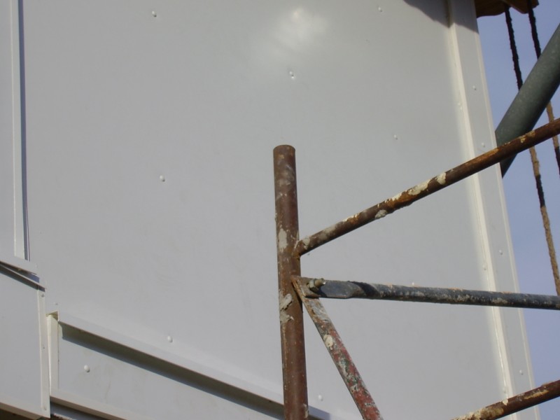

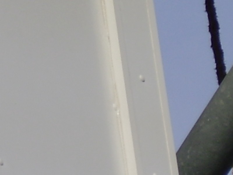

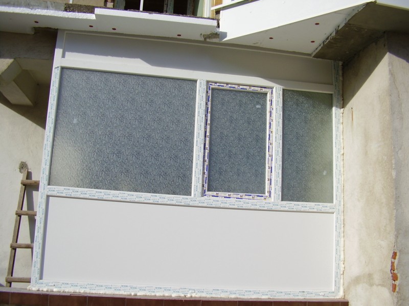

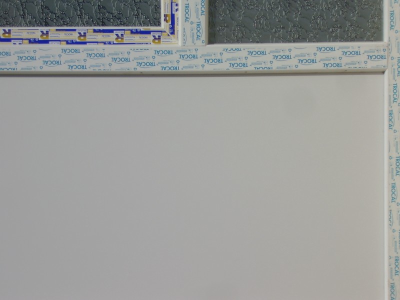

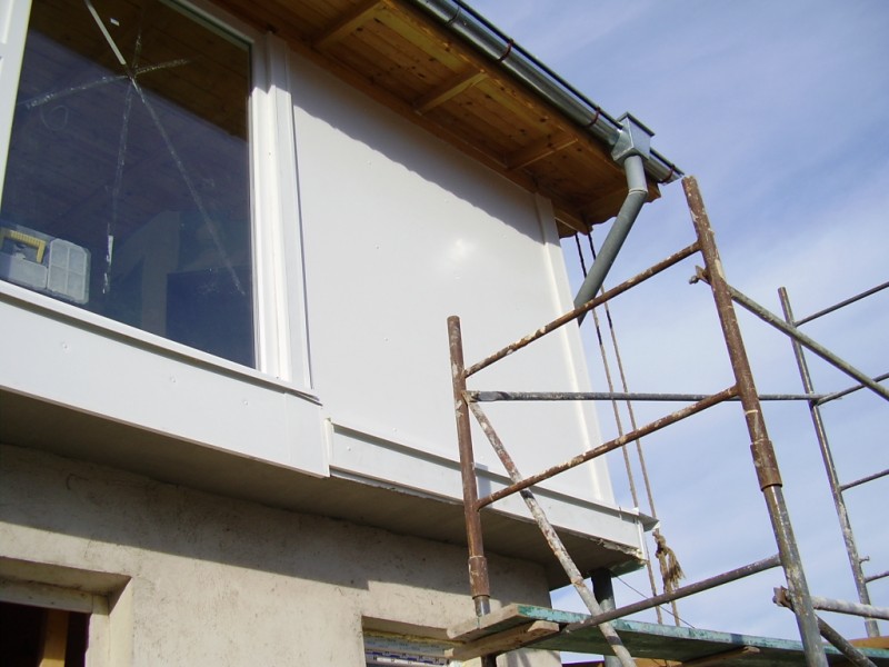

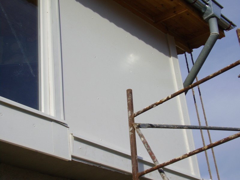

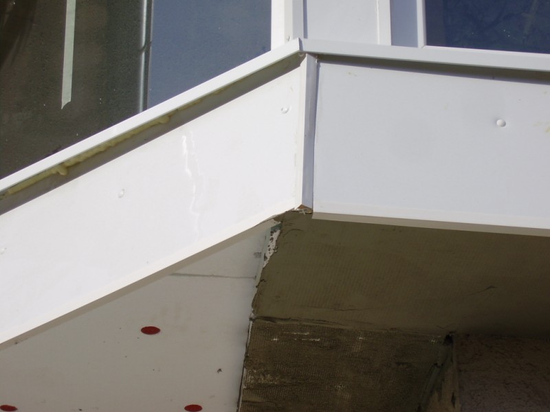

Миналата седмица облякохме усвоена тераса на къща.Върху коонструкция за ГК Бели термопанели отвън отвътре вата и Гипскартон.Собственика реши че така спестява парите за ТИ.С пвц ъгли го окантихме и капачки ву винтовете.Изглежда добре.Дали ще върши работа??Когато сената изпрати джедаи насам ще разберем.Термопанелите са 20 мм от тези които се вграждат в дограмата и заместват отвън листоветеГК.

Master,но аз сериозно мисля,че можеш да си кажеш мнението дали външна стена от термопанел+5см.вата +гипсокартон има достатъчни характеристики за нашите Условия.Иначе то ясно че практиката ще покаже.
П.С. ще снимам и че пусна снимки.
