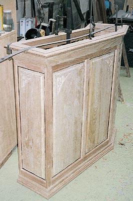

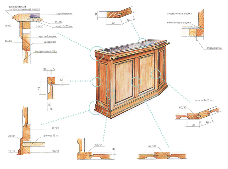

Ето и как се изработва

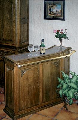

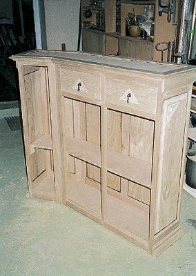

Ето и още една идея. Имаи напредвид че снимките са стари и бара не хваща много окото, но важна идеята ти може да си го осъвремениш с нови материали и идеи.
