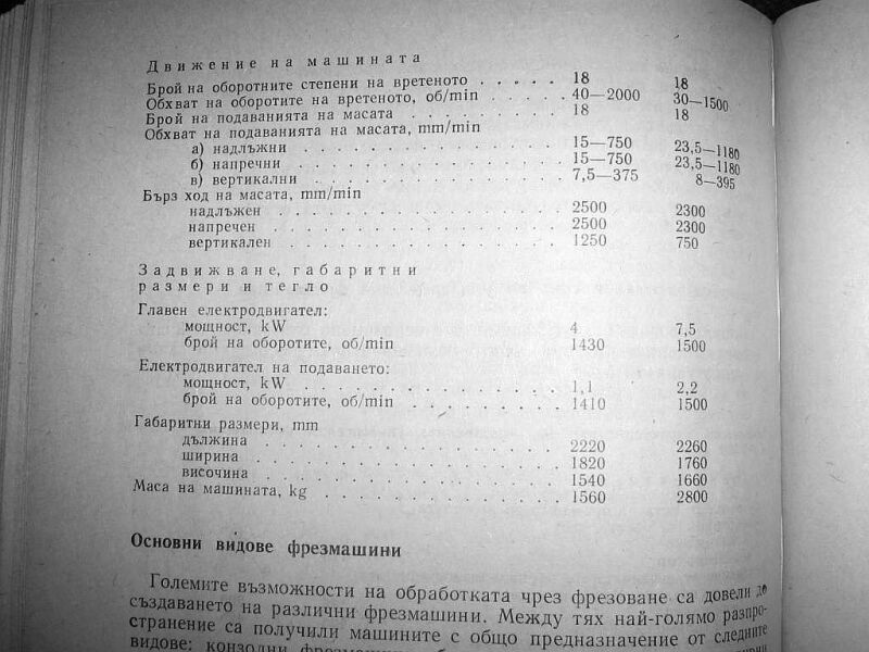

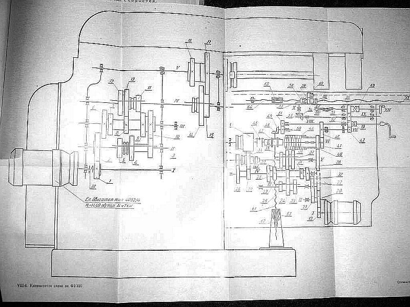

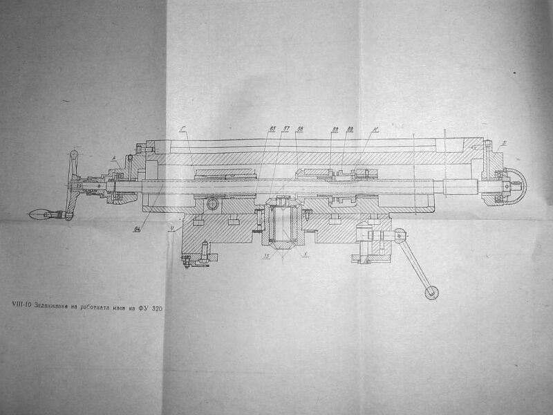

Намерих ти схема, но за съжаление тя е за по-големия модел ФУ 320. Май освен размера няма голяма разлика. Дано да ти е от полза. Има и някакви данни за двата модела.
първата колонка е за ФУ250, втората за ФУ320

Благодаря много Velsi, но за жалост не ми върши работа :( , но ако не ти представлява трудност пусни ми и легендата на кинематичните елементи, понеже презполагам, че кинематиката на двете фрези се различава единствено по задвижването на работната маса. Странното обаче е че в описанието на техническите характеристики и при ФУ 250 са дадени два ел двигателя..... страннно!!!! И накрая да не се окаже, че с баща ми се заблуждаваме.....
