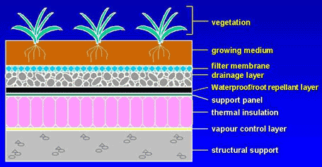

Здравейте, Бих искал да помоля за информация как точно се изгражда покрив със тревно покритие.Някой знае ли сайт който да не е рекламен а практичен.
popoci - специалист
Фирмите производители на хидроизлация обикновенно предлагат и системи за озеленени покриви. Хубаво е да се свържеш с таква фирма, защото работата е прецизна и ако не се изпълни качествено проблемите стават безкрайни. Обикновено те поемат и гаранционна поддръжка.
ето една принципна схема
