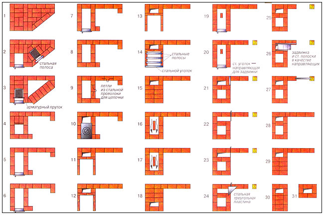

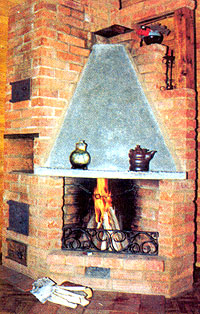

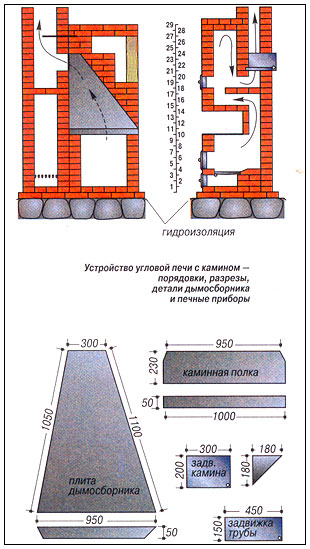

ето снимки за камина печка дадени са тухлите ред по ред
