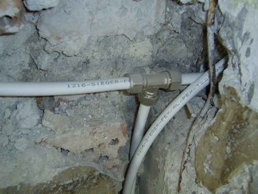

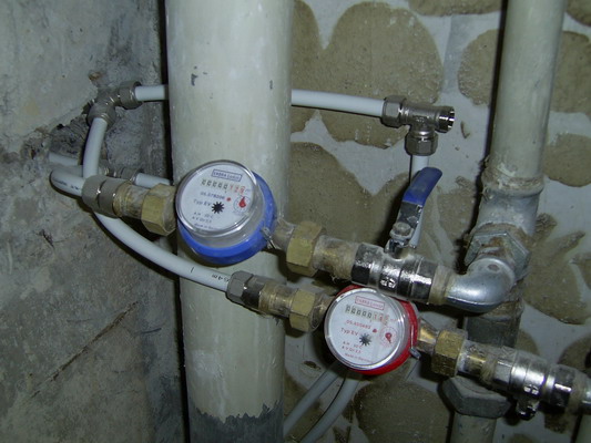

Аз лично работя с полипропиленови с алуминиева вложка. Хубавото е че почти не ти трябват инструменти освен водопроводен или френски ключ. Тръбата завива самичка и няма нужда от колена. Ето няколко мои снимки. Мислех отдавна да напиша статиика но ме беше страх да не ме оплюят майсторите щот съм любител. :bulb:

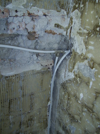

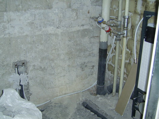

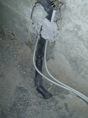

Ето още снимки минават отвсякъде и лесно се крият в гипс картона.

Специално за тази снимка:
На мен ми се иска да няма метален кран, а пласмасов, защото тия ръждясват и на нищо не приличат.
Ако обясниш по подробно какви части се използват за връзка с водомера, също няма да е лошо.
Например, защо не си вързал тръбата директно към водомера, или просто няма такава фасонна част. (примерно 3/4).
Предполагам, че използваш метално коляно, за да се крепи цялата система, защото тръбите са гъвкави.
Osiris - специалист
Niky
тръбата към водомера :megaeek: :? аз гледам че е направо към него ако пък говориш за дистанционите втулки не е добре да ги премахваш водомера трябва и да може да се демонтира ако го правиш ти добре ама ако дойде някой поразник от ВИК да ти събори плочките или гипскартона или там с каквото криеш тръбите полипропилена дава свобода на работа но що се отнася до водомерите си има правила дето трябва да се спазват :feuer: :feuer: :feuer:
Стефан - майстор
Нека да кажа и аз. От практиката, аз винаги поставям метални кранове преди и след водомера. Много е важен крана преди водомера. Крана може да е вентил или шибър. Аз избягвам шибър. Въпроса е в надеждността, а не в цената му. Ако е сферичен, то вътре уплътняващите пръстени по сферата задължително да са тефлонови, а НЕ гумени!!! Добре е поне на 2 месеца/ или когато се сетите/, да се раздвижват внимателно крановете. Това го правя с цел премахване на отложенията от котлен камък.
Дано съм бил полезен.
Niky - специалист
Определено си полезен :-D
От написаното дотук разбирам, че само тръбите са от новите(колена не се ползват). Водомера, наставките (те си имат име, ама не знам как е) и крановете - метални.
А защо не ползвате от пластмасовите, които се запояват? Нали са уж нова технология?

Не знам на кое казвате наставки / може би на холендровите гайки? /.
Не ползвам пластмасови, защото не им вярвам на якостните качества. Ако съм ясен.
