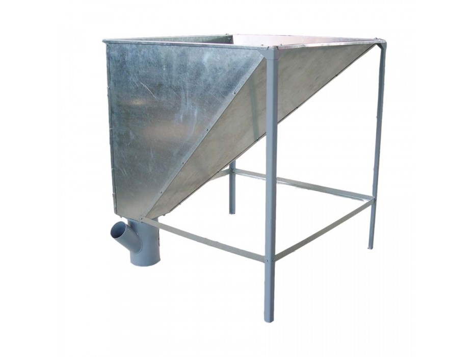

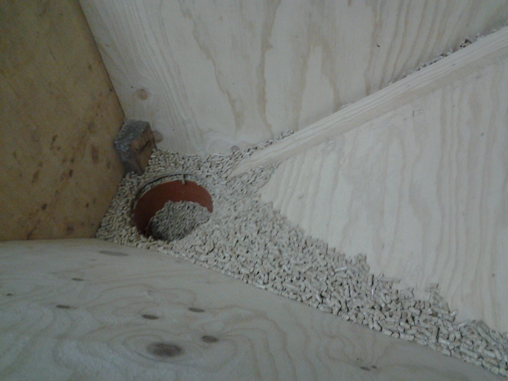

Предстои ми да си правя бункер за пелети от талашит или от някакъв подобен материал. Търсих подобно тема, но не открих...може и в мен да е проблема. ;) Някакви идеи и изобщо как е най-удачно да стане този проект ? ;)

Ето това
naskov - майстор
Аз си ги поръчам на един мебелист. Имат формата на паралелепипед. Вътре по средата имат наклонена плоскост. Ако искаш точни размери, ще ги премеря.

Извинявай, но възможно ли е да му направиш една снимка. Знам какво е паралелепипед, но искам да видя къде ти е дупката за шнека, а и да го видя в завършен вид...И ако не те затрудня... да ми дадеш и размерите.

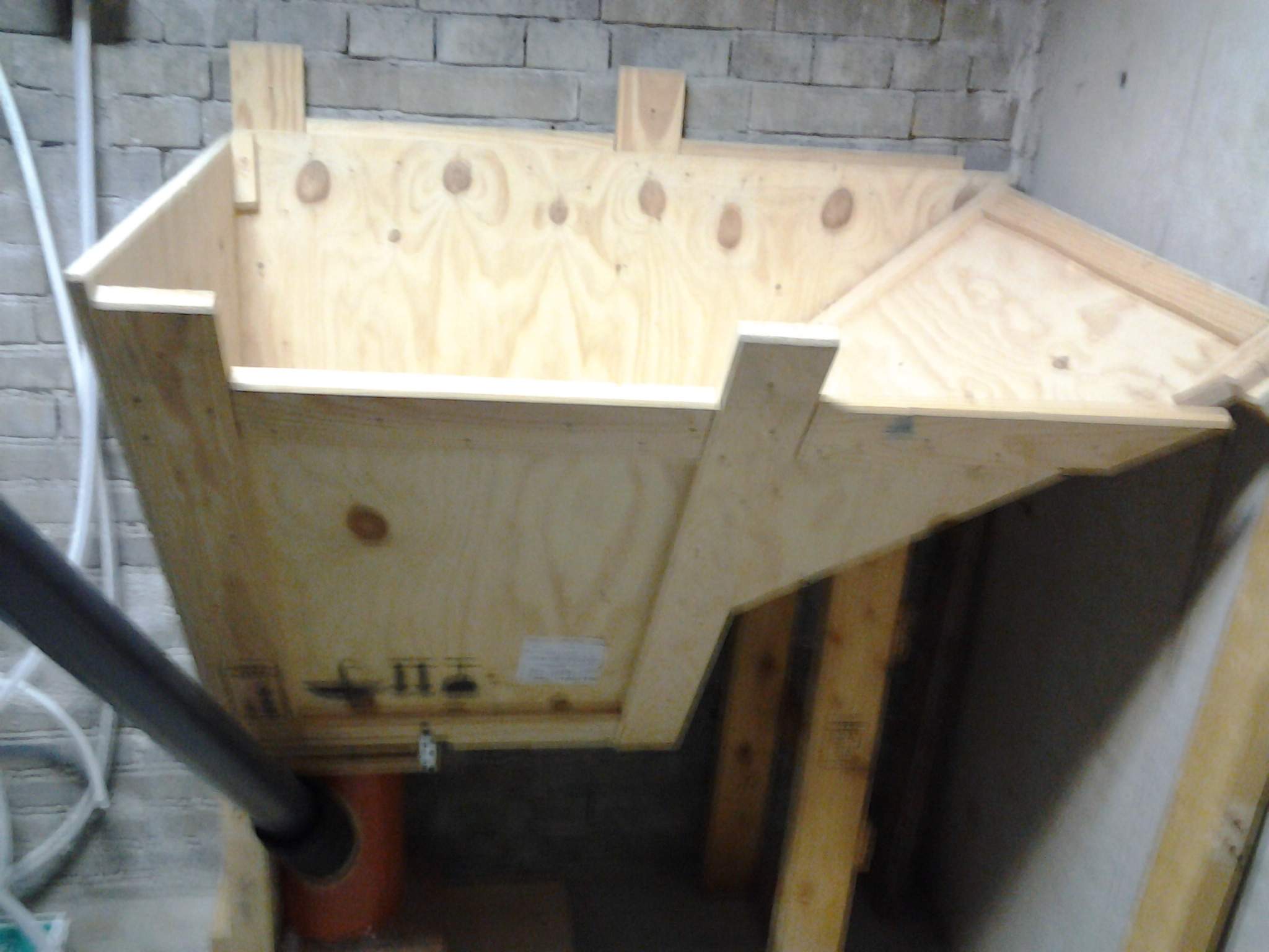

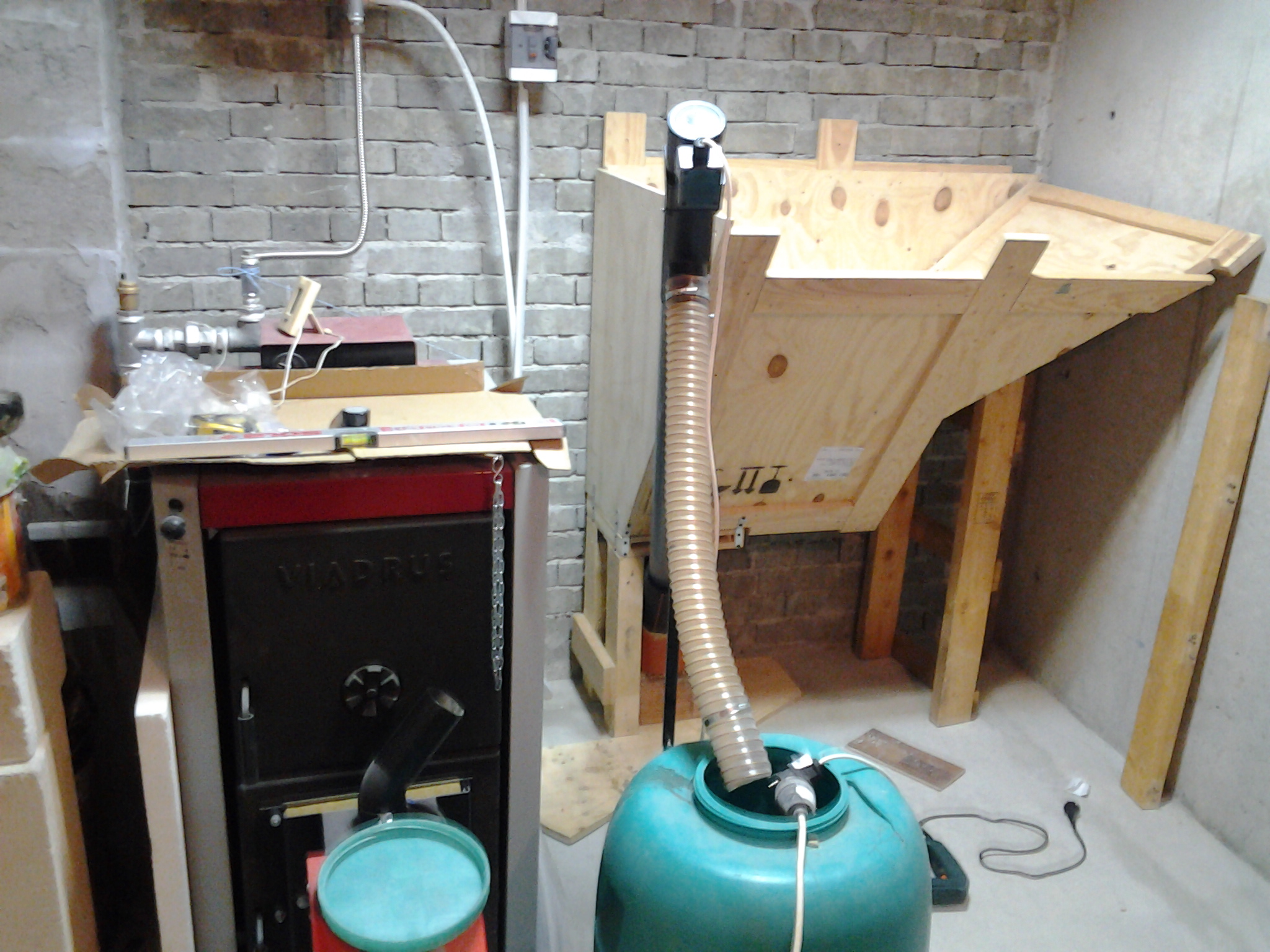

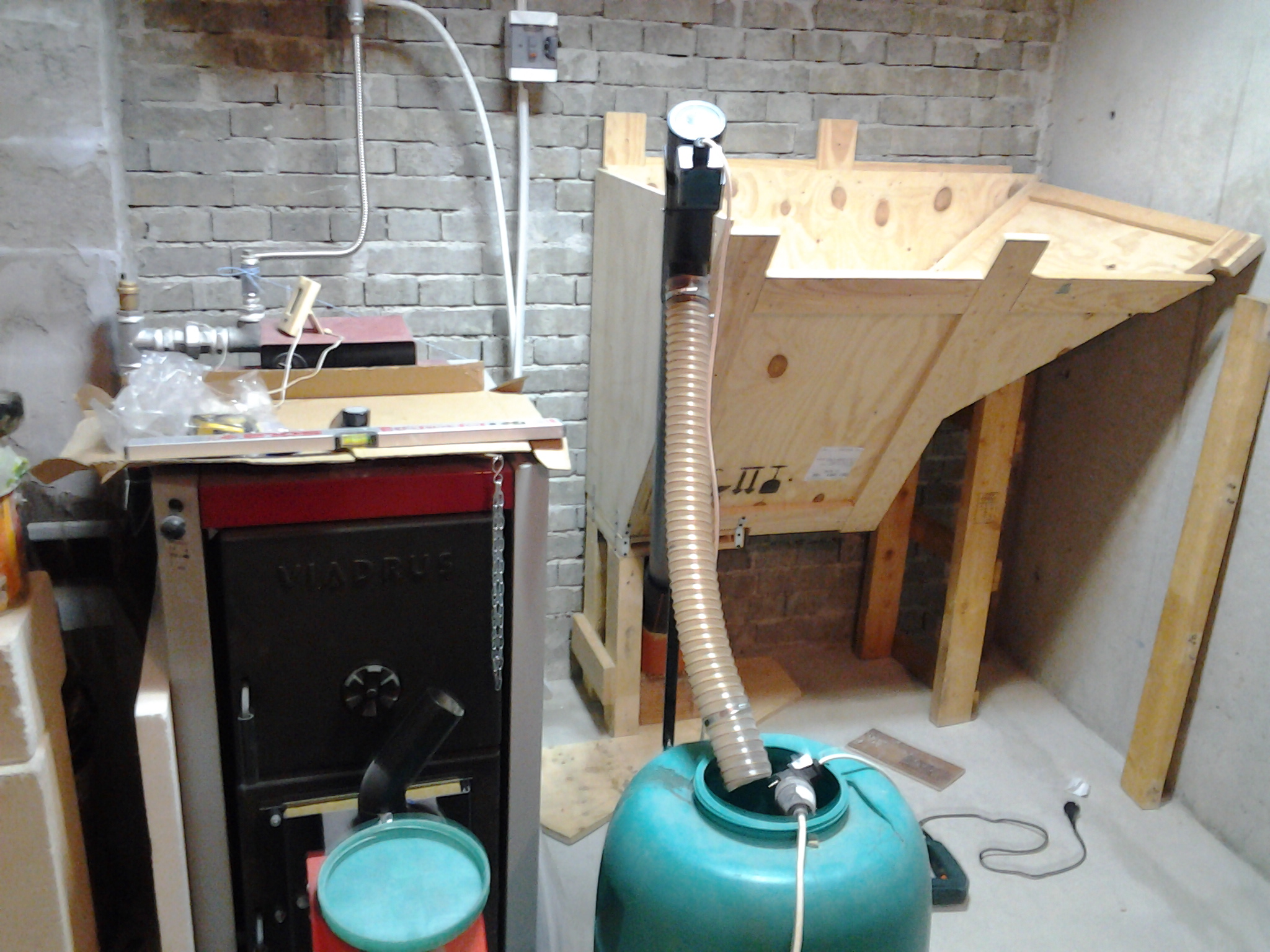

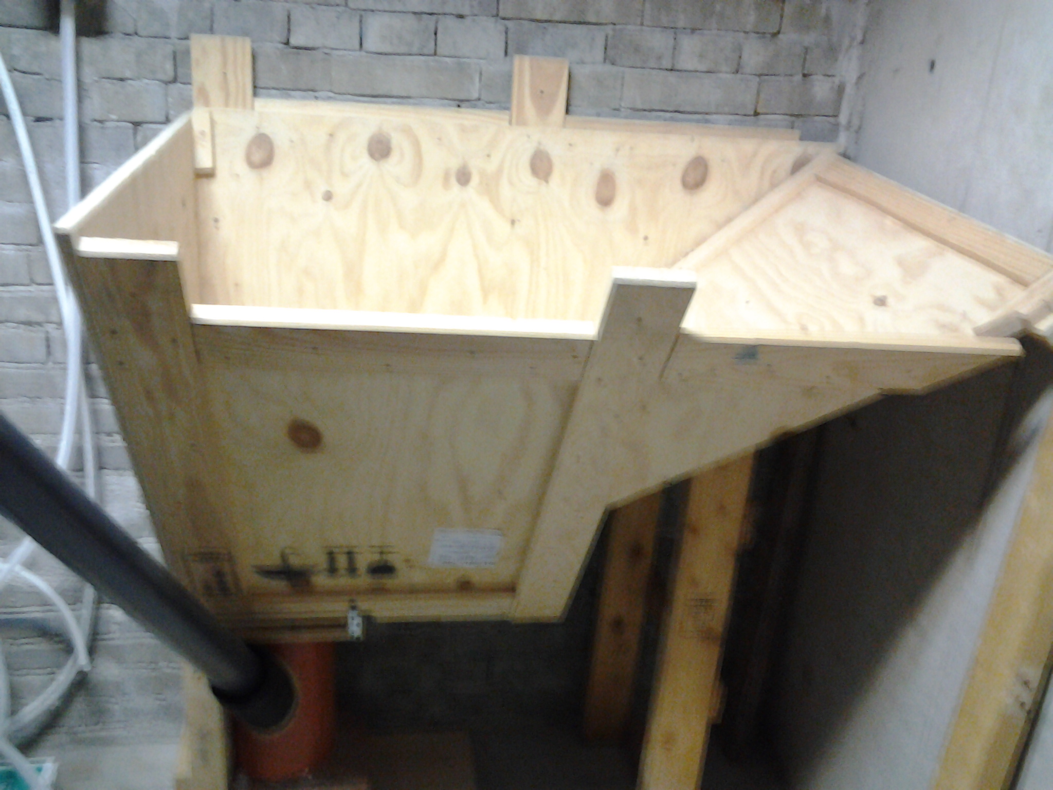

Аз също се огледах за такава тема, но нямаше и затова се захванах да си направя бункер. Имах подходящи плоскости, както и имам инструменти и реших да икономисам някой лев, а и имах желание сам да си го направя по размер който на мен ми върши работа.
Снимките не са ми много подробни както и не се виждат детайли и са некачествени. 3 в 1 хахаха :) При интерес мога да направя по-хубави на готовият бункер. Водил съм се по модела който е пуснал plastkomfort като в интернет се намират размерите му, но аз ги направих както на мен ми е удобно.

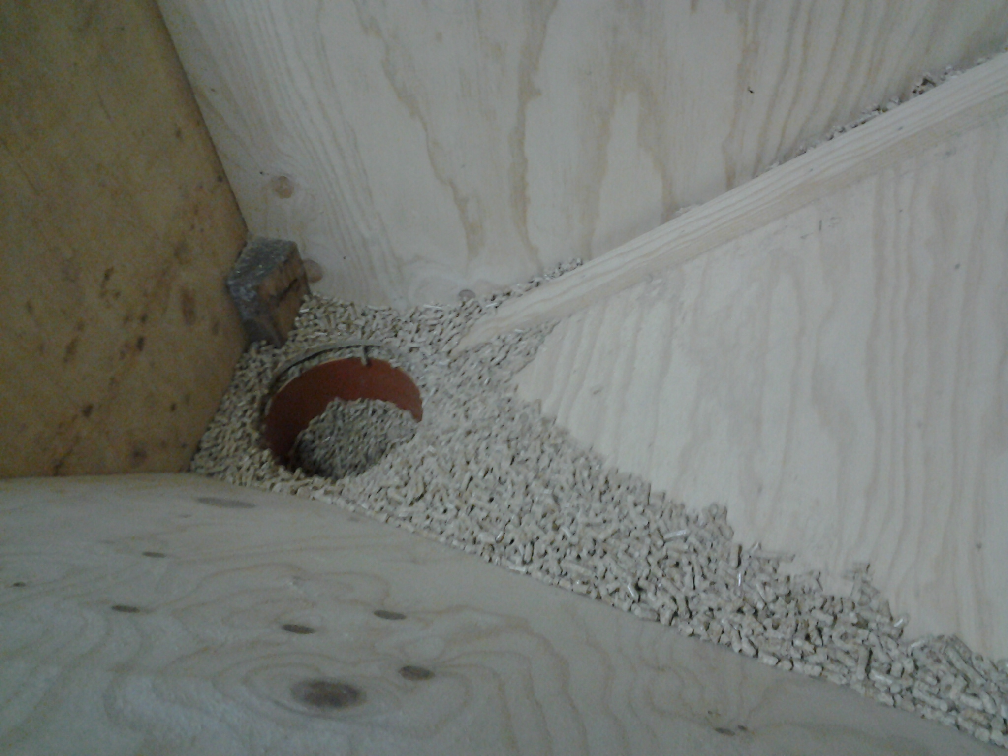

За мен трудната част беше да направя долната част на 4те плоскости там където става прехода в кръгла тръба. Исках също да има възможност ако нещо се задръсти шнека да мога да блокирам пелетите които са в бункера и да мога да разглобя шнека и долната част на бункера за да се почисти без да се налага да изваждам всички пелети от бункера. Направих го като изработих 2 квадратни плоскости с дупка в средата с диаметър на отвесната тръба и между 2те плоскости има разстояние да сложа примерно 1 парче от ламиниран паркет. Ако се налага разглобяване няма да влезне лесно парчето ламинат, но пък с малко поклащане мисля че няма да има проблем да си проправи път през пелетите. Отвесната тръба е за мръсни води фи 150 като под ъгъл с монтажно лепило съм сложил дренажна тръба фи 90. На шнека тръбата е фи 75 така че като влезне в фи90 да има възможност за коригиране на наклона на шнека. Сложил съм една капа(или тапа беше) фи 150 в долната част на тръбата, като съм направил много на брой, но малки по диаметър дупки за да пада прахта от пелетите. Такава решетка има и при готовите бункери. При тестовете които правих(без пелетна горелка) не видях да става задръстване на пелети, но пък и не видях да пада прах през ''решетката'' :?: Струваше ми 5 лв за тръбите+ 5лв за рапидки, другото си го имах налично.
С интерес очаквам вашите коментари и идеи за подобрение.
Photo0968.jpg цялостен изглед при тестване
Photo0966.jpg Наклона е добър и няма много пелети да се задържат.
Photo0965.jpg тук най 'ясно' се вижда прехода между тръбата и бункера
