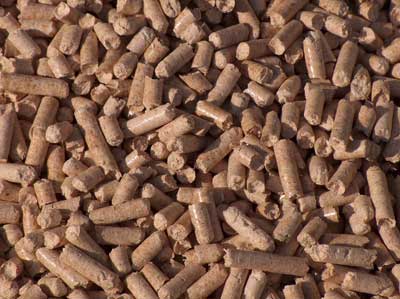

Някой ползва ли този начин за отопление и доколко той е ефективен?
Bobby - специалист
Био-пелетите са чисто, неутрално по отношение на въглеродния двуокис и удобно гориво, произвеждано предимно от дървени трици и отпадъци, пресовани под високо налягане без лепило или други добавки. Био-пелетите имат цилиндрична форма и обикновено са с диаметър 6-10 мм и дължина 10-30 мм. В резултат на това био-пелетите са високо стандартизирани и пресовани, което позволява снижаване на разходите за транспорт; те, също така, способствуват за автоматизирането на експлоатацията на топло- и електро-централите, независимо дали са в еднофамилни къщи или са крупни енергийни съоръжения. С бързо растящ дял на пазара, био-пелетите са съществен ресурс за нарастващото оползотворяване на биомасата в Европа и в други региони. Те са, също така, отлично средство за оползотворяване на местните ресурси, като допринасят в материален аспект за опазване на природата и овладяване на климатичните промени.
Ако се отоплявате с пелети.
жилище, офис 100 m2
мощност на отоплителният уред 10 kW
температура на отопление 24°C
период на отопление 30 дни x 24 часа
разход на гориво за 1 час 600 грама
разход на гориво за 1 месец 432 кг.
цена на горивото с ДДС 250 лв/тон
средна стойност на отоплението за 1 месец 108 лв. с ДДС
КПД 85 – 95 %

Цената от 10 000 лева е взех от фирмата от сайта на която е копирал Bobby информацията за този вид отопление.Жената беше много любезна като ми обясняваше, че цената е 4800 евро и този разход от 0,6 килограма за час(с цена 108лв. за месец) е при най-слабата степен на отопление.Печката е с габарит около 50/50/90 и има бункер вграден в нея за пелетите, напълно е електронизирана и има електронен контрол и дистанционно управление, но цена от 10 000 хиляди обезмисля този вид уред.С газово или електрическо котле за същата цена ще караш 10 годни, а първоначалната ивестиция е далеч по малко.
Duke_BG - специалист
печката на ерато наистина е 2500 лв с ДДС , кандидатствате за проекта "енергийна ефективнист" и от там получавате 500 лв обратно само за печката като прибавите и радиаторите и тръбите се можете да приберете обратно до 450 евро така , че за един апартамане може и да ви излезе около 1600-1800 лв с радиаторите.
въпроса обаче е цената на пелетите и реалния разход - колкото е той реално за едно работещо семейство с деца които са на градина или училище
jacko - специалист
честно да ви кажа, от 2 години ползвам пелети, не основно но почти 50% от горивото ми е пелети. много са калорични, единствениат недостатък е че изгарят доста бързо, като отделят страшна топлина. няма никакъв проблем с обикновенно котле да ползвате пелети, поне според мен. някой специалист може и да намери някакви доводи... просто в близост имам 2 фабрики за пелети 1 тон струва 200 лева, на едро. по скъпички са от дървата, но пък почти не остават отпадаци. само да му мислят комшийте, понеже цялата пепел излита през комина, и се лепи за прането като муха на .... и пак да повторя, относно калоричност, отстъпват савсем малко на донбаските въглища. пелетите които ползвам са от иглолистни отпадаци, предполагам че саществуват такива и от широколистни, който ще са по калорични
