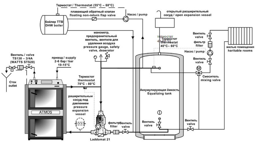

Здравейте, от извесно време следя форума и мисля да изградя схема като показаната от Антон ВМ в темата.
Ще се отоплявам на твърдо гориво (дърва) за сега ми е доста по-изгодно.
Ще отоплявам около 200 Кв.м. (520 къб. м.) , от който за първоначално 130 (втори етаж) и в последсвтие още 70 (първи етаж)
Имам поставени тръби с алуминиева вложка от Разпределителния колектор до мястото на всеки радиатор на втория етаж
Виждам, че сте за панелните радиатори, но мисля да сложа алуминиеви на Хелиос на 14.50 ми дават Н600 и казаха, че за над 100 броя още ще намалят.
Бих помолил за съвет или по-скоро доста съвети и препоръки.
До момента съм набавил:
Котел - Атмос ДС 32 S - втора ръка (иска малко постягане)
Ладдомат 21-60
Буфер 1000л.
Бойлер 200л с 2 серпентини
Въпроси на този етап:
Последователно ли да бъде свързването или паралелно?
Какъв размер да са щранговете от котела към ладомата, от ладомата към буфера и към разпределитения колектор
Каква да е радиаторната помпа , UPS2 25-40/60 , дали е подходяща, Алфа 2л 25-40/60 също е на добра цена, дали нея да избера?
Каква да е помпата на бойлера?
Смесителения вентил мисля да е Honeywell Compact , но какъв размер - 1" ли да бъде? Задвижка също ще има
От какви конторолери се нуждая и да поръчам?
Благодаря предварително.
Мисля, че нещо подобно на тази схема трябва да изградя.

Спроред мойте разбирания:
-Буфера ти да бъде паралелно на котела и радиаторите
-Стаен термостат да управляваш втората помпа, така може и без смесителен вентил на 1 цол.
Ползвам така система в къщи и при един познат и ме радва как работи.
-За втората помпа трябва да кажеш малко повече за системата, каква мощност, колко радиатора, за да можем да дадем малко повече акъл.
-помпата на бойлера може да е всякаква, а може да се сложи в малкия кръг, последователно на буфера.
Кажи от къде си и да може да видиш някоя система на някой колега.
п.с. Не е задължително да ползваш Ладдомат между котела и буфера, всяка помпа със трипътен вентил пред нея ще ти върши работа.

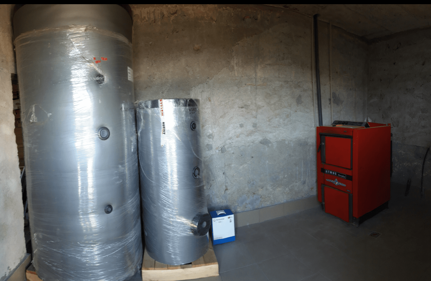

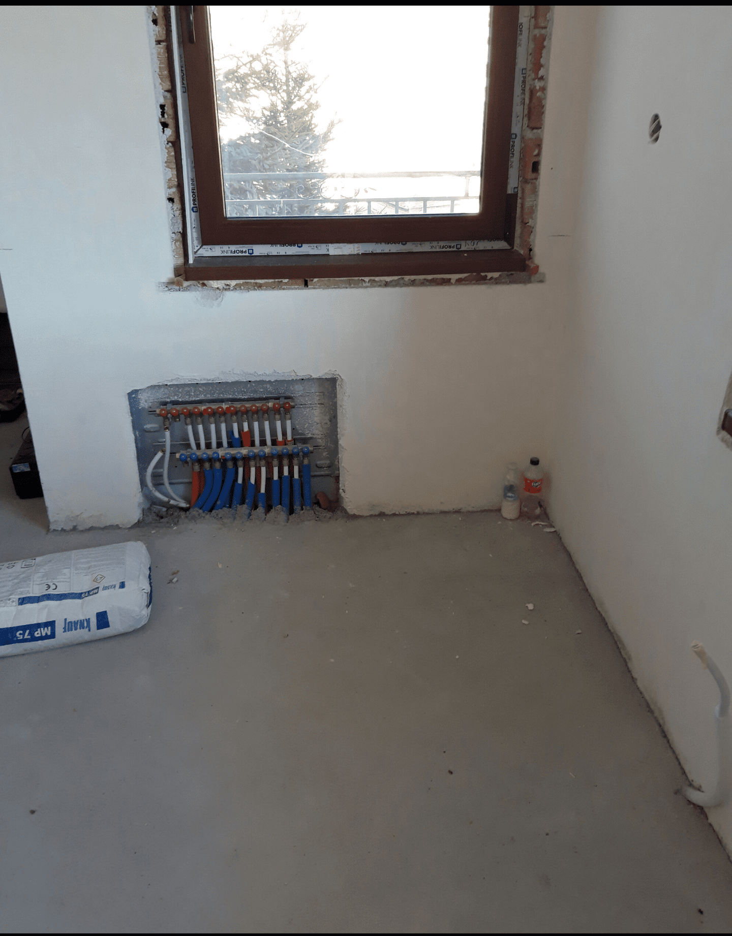

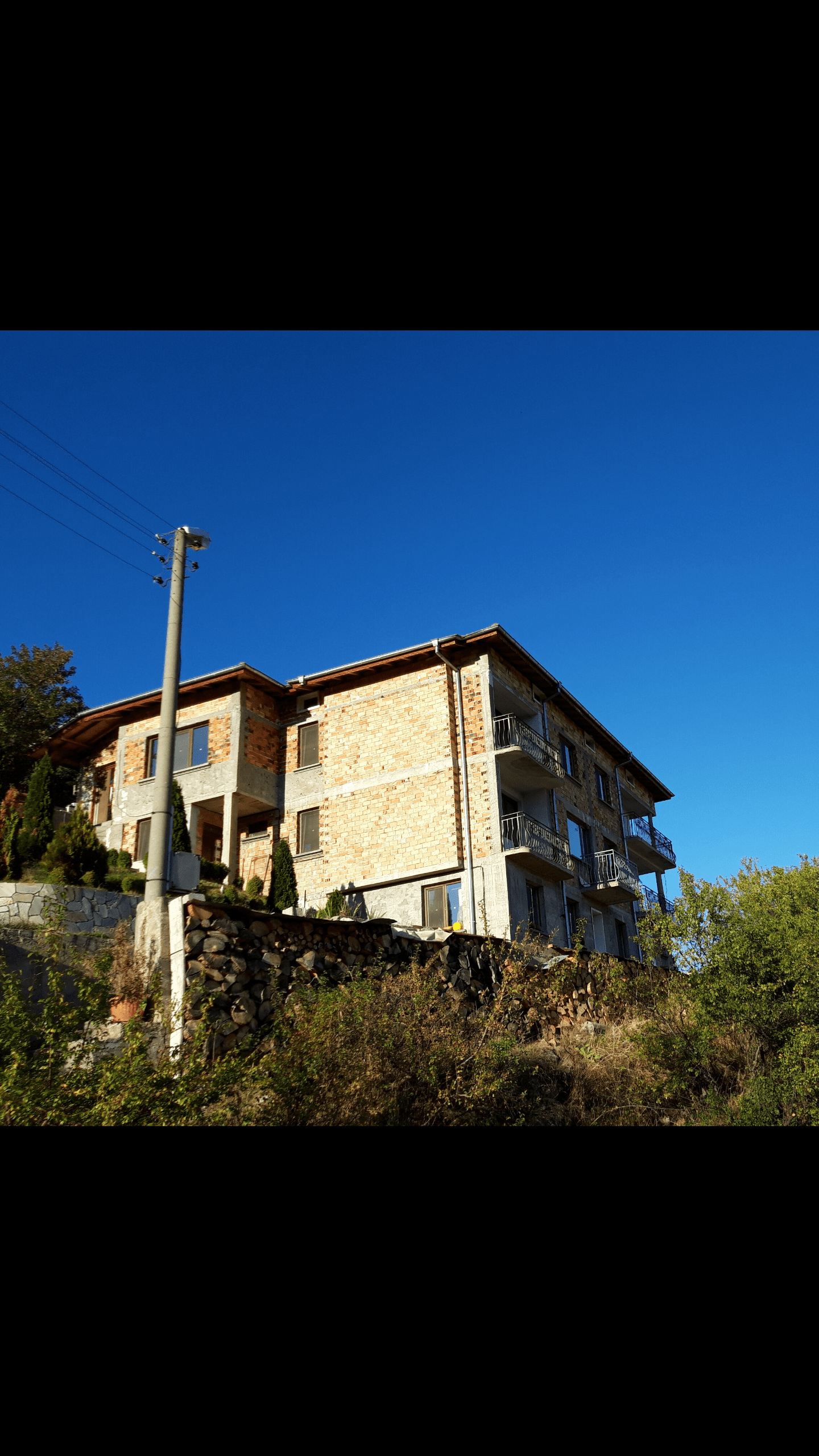

Здравейте отново, качвам няколко снимки:
На обекта
Бъдещото котелно
Разпределителния колектор се намира точно над котела

Колега,
Вържи студената вода, която се връща от радиаторите и тази, която отива към Ладомата с една обща тетка най-ниско долу на буфера. Топлата вода от котела вържи на буфера на предпоследния по височина голям отвор на буфера, както са го дали чехите. Топлата вода за трипътния вентил към радиаторите я вземи от най-отгоре на буфера. Там през една тетка пак можеш да вържеш разширителя.Както е по схемата, която си приложил, в буфера винаги ще остава една топла вода, която освен в разширителя, няма къде да отиде и така ще губиш топлина. Твърдо не е вярно, че главната циркулационна помпа трябва да е по-слаба от тази на Ладомата. Добре си направил, че си го купил... Аз бих сложил UPS 25-на(40-50-60) но това нещо трябва да се сметне, трудно ще стане на изуст. Тези помпи могат да се превключват ръчно на три степени. ато пуснеш парното, ще регулираш помпата така, че топлата и студената вода да се различават с не по-малко от 10 и не-повече от 20 градуса. Предвиди си термометри на възловите места по системата, за да можеш да я контролираш и да си правиш изводи как работи.На колко градуса е патрончето на Ладомата? Малките отвори по буфера са за гилзи на термометри(датчици). Затапи всички ненужни отвори.
Поздрави и успех!
